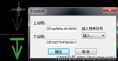

虽装了CAXA2013,但一直都在用2007,好多功能设置都不是很熟悉,在引出说明中:如下图的深度符号如何将其变为细体的(图的右部分是我用文本命令输入的,字体格式自动转为这个)

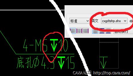

教给你个方法:写好后双击之,将字体后面加上.shx,即由\fCXGDTSHP改成\fCXGDTSHP.SHX即可。如图所示。

三楼好方法,测试了,可用!
