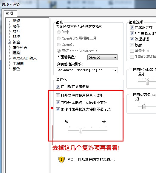

实体2011R2采用OpenGL2渲染, 发现一些小尺寸、大曲率的曲面会变成透明状态(下图所示), 如果将图形放大到一定程度,则透明消失。经反复验证,2011R1没有这个问题,怀疑是一个BUG!

果然如楼上所说, 去掉最下面两项的勾后,问题解决!

下图:

再测试, 其实只要去掉倒数第二项(当帧速太低时自动隐藏小零件)的勾就可以了.

其实我感觉平时还是打上勾好一些,速度会高一些

这个功能实际上是提高显示速度。
