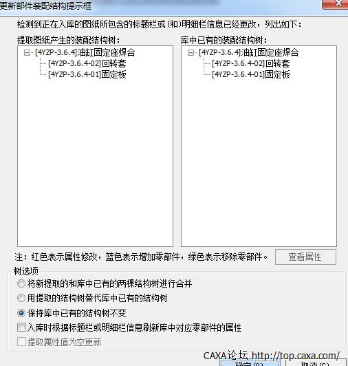

如果客户出库装配图修改,一般会要求入库时重新提取明细表更新结构树,目前更新界面如下:
即使选择了 “用提取的结构树代替库中已有的结构树”,下一次操作时默认选项依然是“保持库中已有结构树不变”。
如果系统能记录上一次选项相信会更方便些,建议图文档系统更新时考虑下这个需求。

好需求,顶起来,我以前也提过这个需求,默认更新结构树,其他选项个别时候才能用到
