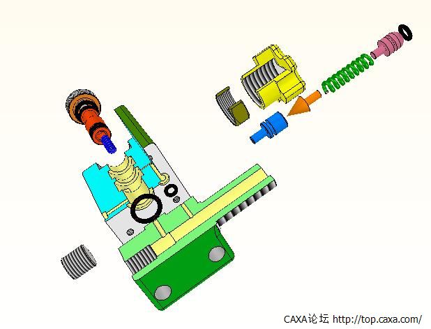

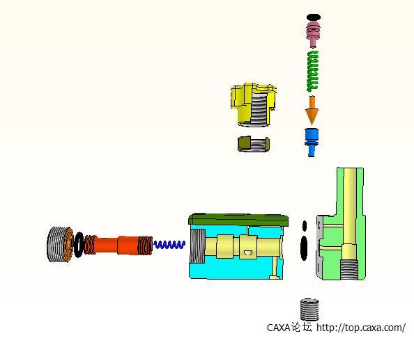

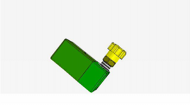

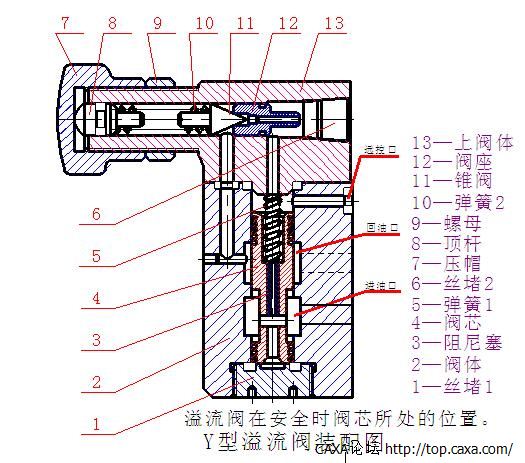

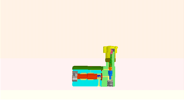

系列动画四十五:符合装卸顺序拆分的阀

漂亮,支持,个别的零件在调整一下,效果会更好!

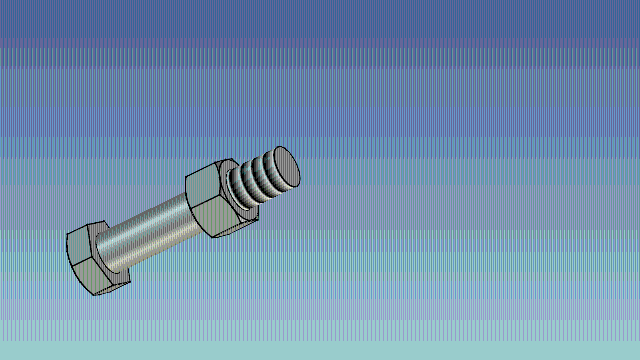

不错,如果螺母旋出再加一个旋转动画更好。

楼主的这个动画要比前一个更好,好!

x现在的效果更好了。
