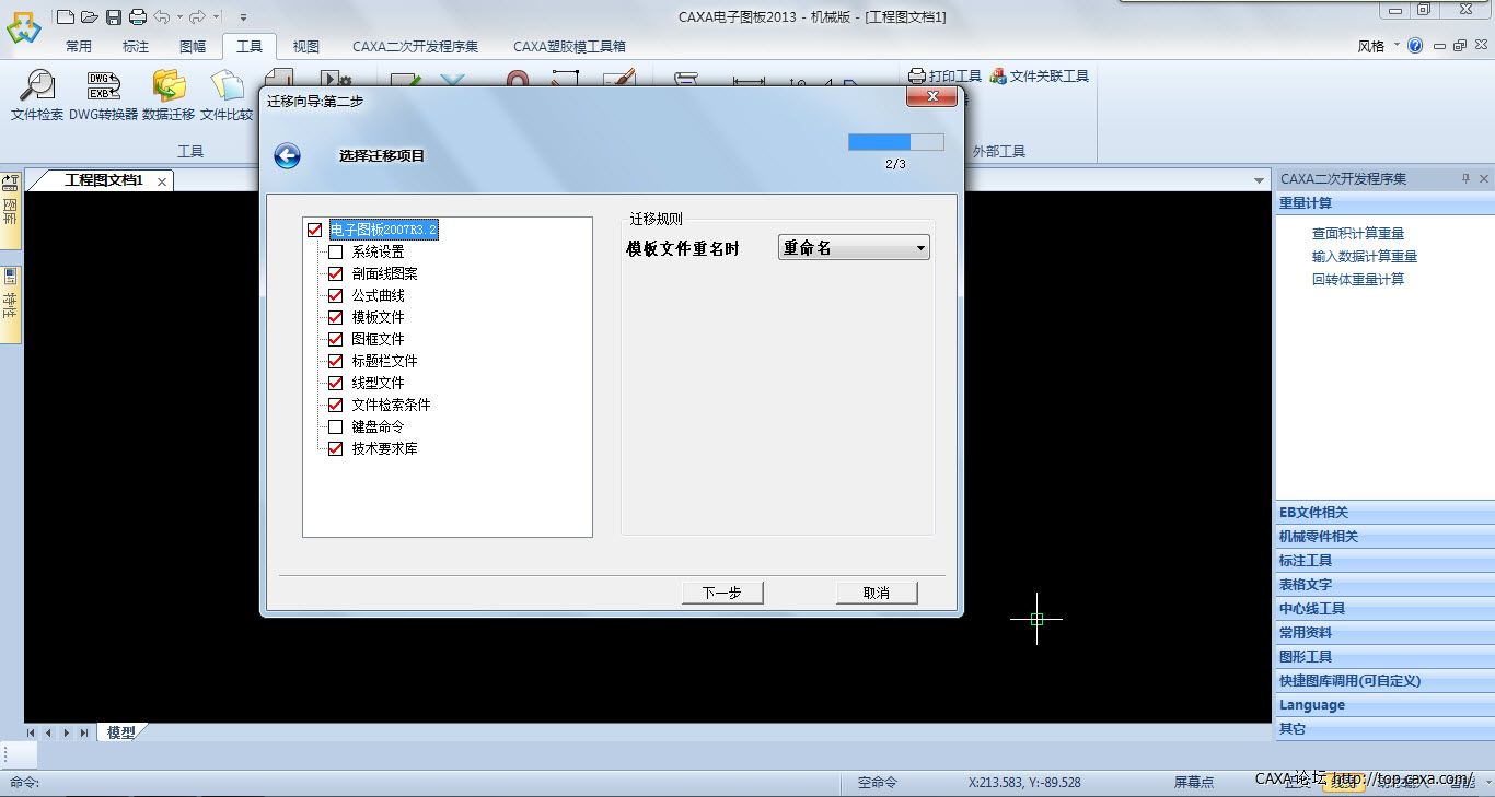

方法1:
用CAXA数据迁移工具试试吧!
