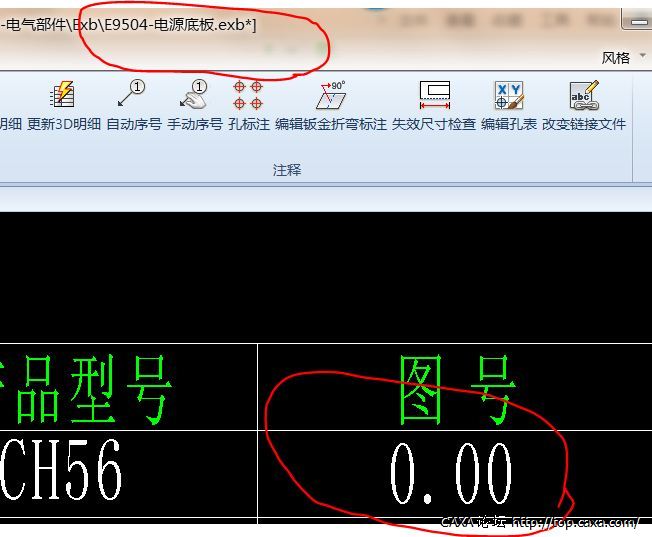

CAXA实体2013R2版实体生成的工程图出错,表现为生成的图号与实际图号不符。例如在实体模式下打开投影的工程图实体的实际图号应为E9504,可是工程图中辂显示却确变成了0.00,期待这种情况的解决

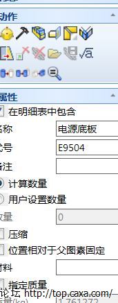

是标题栏中的图号,实体属性中已设置过了
