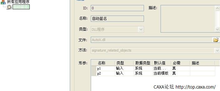

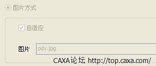

这个是人员权限设置里面  签名模式选择的是图片
11.jpg 这个是流程里面 应用程序管理里面设置的自动签名

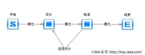

这个是设计节点 任务提交里面的设置
这个是简单的测试流程

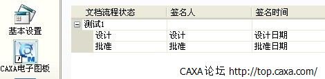

这个是签名设置里面对电子图板签名位置进行的设置
QQ图片20140305150303.jpg    现在就是我启动流程后  不管是按照签名流程有一个介绍的模板来操作还是做一个简单的流程来启动,都没看到在图文档里面  浏览到签名    不懂是我哪里设置的有问题   请高手帮忙看看

发表于 2014-3-6 19:07:38 | 显示全部楼层
手动签名能签上吗?

发表于 2014-3-7 10:04:23 | 显示全部楼层
把P1换成pitem
P2换成ptemplate
试试?

 楼主| 发表于 2014-3-14 15:53:55 | 显示全部楼层
问题找出来了  签名相关设置没有问题  在结构树上新建的一个产品启动流程后  在设计节点任务箱里 关联的也只是产品 没有图纸 设计人员在图纸批量导入系统后 在设计人员点通过后 图纸没有关联到任务箱里  包括后面的审核也不能自动签名  在产品结构树下面启动流程   任务箱下面也是一样不能自动签名(手动也不行)  只能在图纸区域  启动流程   最后才能完成自动签名    是否我哪里设置有问题    设计完成设计任务提交到系统后  按产品启动流程   是否可以也能自动签名呢?  其实也就是如何在流程启动后  再关联到流程过程中导入的图纸到任务箱里面
