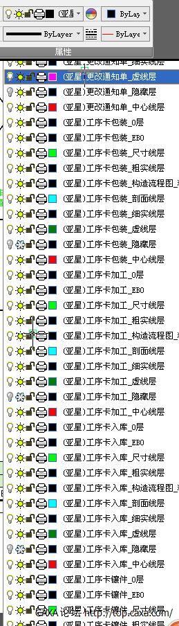

我组模板的时候没有定义图层,但是使用模板的时候才发现有很多图层,几乎每个模板都有自己的图层,怎么消除啊,怎样才能避免这个问题啊,

合并后用清理工具清理一下即可。

ok谢谢
