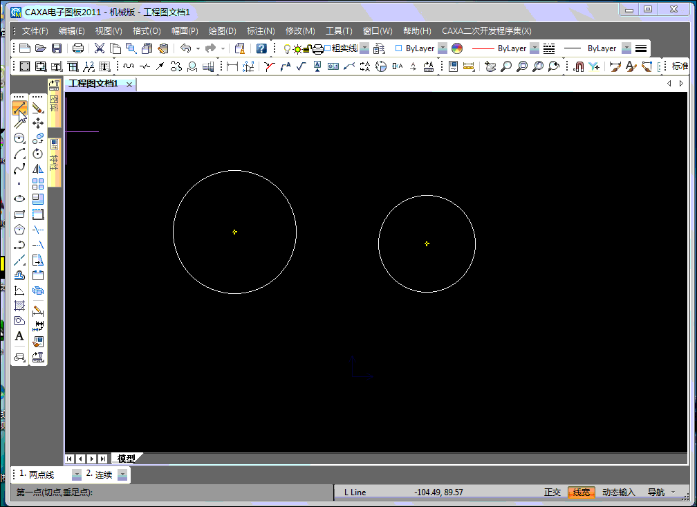

两圆公切线的画法,要参考PCCAD的命令

CAXA也很好用啊,画好两圆后,选择直线命令,按“T”后选择一圆,再按“T”后选择另一圆即可。
