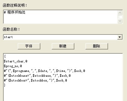

我生成的程序头格式要如下面的一样,后置处理要如何改?请指点谢谢!
O100;
N5G90G54G00Z200.000;
N10S2000M03;
N15X8.000Y47.500Z200.000;
N20Z41.700;
N25G01Z31.700F400;
N30X1043.000F800;
N35Z41.700F2000;
N40G00Z50.000;

 楼主| 发表于 2011-6-20 09:43:00 | 显示全部楼层
回复 3# q584294796 的帖子
不是行号的问题,是我需要生成的程序头要和N5N10这两段一样咋设置?我现在生成的程序头是下面这样的
O1200
N10 T0 M6
N15 G90 G54 G0 X-113.42 Y-69.397 S1000 M03
N20 G43 H0 Z100. M07
N25 Z10.
N30 G1 Z0. F200
N35 G41 D0 X-110. Y-60.

抱歉,看错了 , 在输出格式里,指令分隔符,选无就可以没有空格
没错的话你选的是后置2吧,选1看看吧
32
发表于 2011-6-20 12:04:00 | 显示全部楼层
不好意思,弄错你意思了,在$SPN_SPEED $SPN_CW前面+上@看看

发表于 2011-6-20 14:01:00 | 显示全部楼层
6楼的回答是对的
你可以试试。
另外建议你使用后置处理2,在新的版本,如制造工程师2011r2中,后置处理1已经不在了,只有后置处理2.

请教贾老师
贾老师:我就是用的r2版的,在后置处理2里的程序头开始处的函数不是像q584294796 老师说的那样,要咋改请指点,谢谢!

发表于 2011-6-21 14:47:00 | 显示全部楼层
改了几个函数的地方,我把配置文件放上来,你自己比较一下吧。
