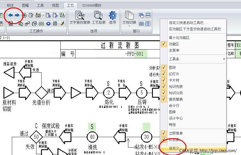

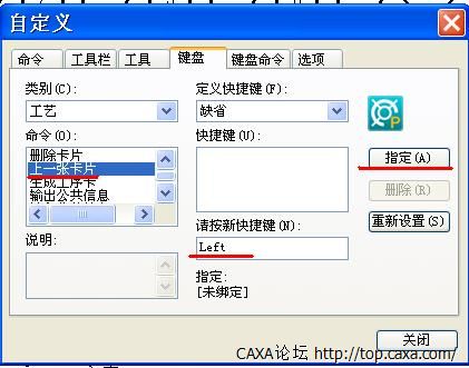

习惯用快捷键的童鞋们注意了,用自定义键盘翻页,代替鼠标点击,非常好用。编制工序卡时,快速浏览上下页方法:右击菜单栏——选择【自定义】——弹出自定义对话框——单击【键盘】——分别按图示选择【上一张卡片】,光标放到【请按新快捷键】空白格中,按下方向键【←】——【指定】——【关闭】,OK,现在试一下吧,是不是可以用方向键左键向上翻页了呀。定义向下翻页是一样的道理。
