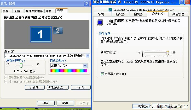

发表于 2014-4-5 15:04:08 | 显示全部楼层
把硬件加速关掉试试
