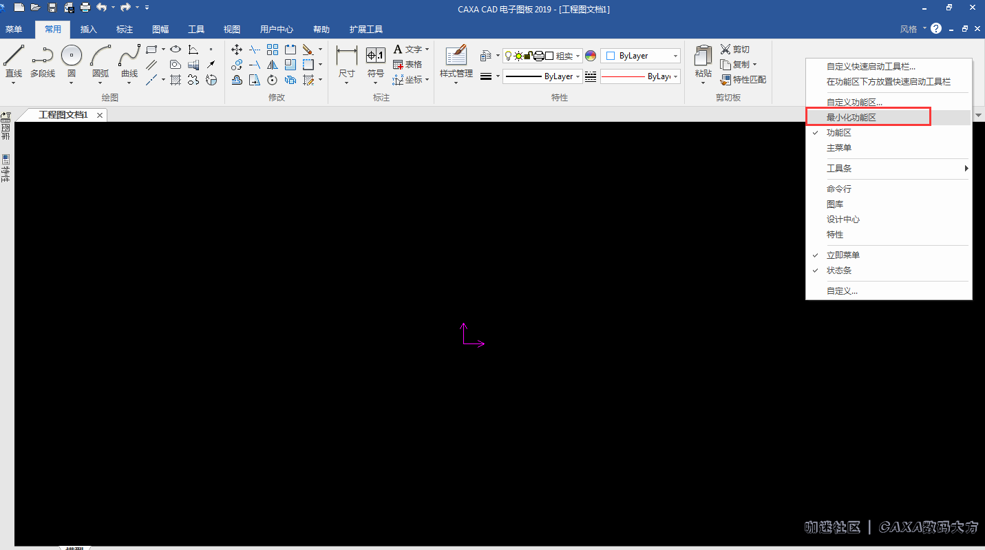

发表于 2019-2-28 08:43:04 | 显示全部楼层
minspace.png ,在命令区空白处,点击右键,在右键菜单中,点击“最小化功能区”
