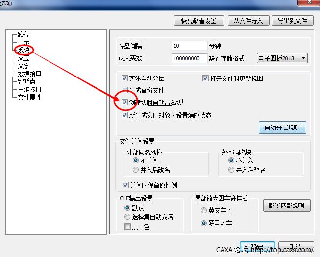

2013版创建块后一定要命名吗?可以和2007版一样不需要命名,直接创建块。

工具——选项

回复 2楼osis的帖子
请问 已经创建的  块,能重命名么?
只能打散了重来?

回复 6楼shasu的帖子
不能直接重命名这个块,但你可以先插入该块,然后你可以按以下其中之一解决重命名的问题:1、右健点块,选“复制为新块”,在弹出的对话框中指定一个新块名即可。2、用“B”命令,还是点该块,新建一个同样的可以再命名的块。
你担心的可能是一样的块有两个名,这样会很不舒服,那么,把刚才用原来名插入的那个块打散了(不用原来的块了直接删除亦可),再从“文件”下点“清理”,在清理对象下把块展开,你就会找到原来那个名称的块了,点删除即可。
