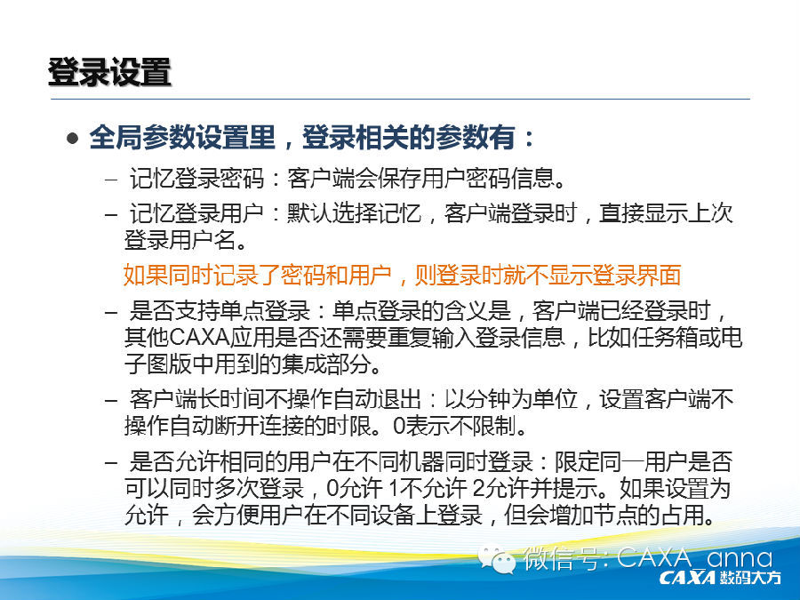

CAXA PDM三分钟教程(1):登录设置
特别说明:
    登录系统时,可以输入用户名或者用户工号,这个选择取决于“全局参数”设置中的“用户登录标识属性”,该值为Name,则登录时输入用户名,该值为Staffno,则登录时输入工号。
