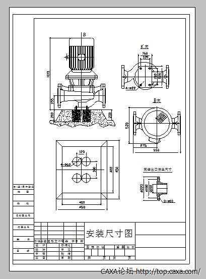

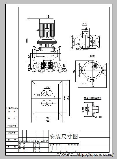

正常打印时没问题,输出PDF时就不行,预览和输出都没有边距,全部铺满...<div>第一张是输出PDF的预览,第二张是输出到打印机时正常的预览<br> 无标题.jpg </div><br> 无标题1.jpg

确实不一样,已内部反馈,谢谢

这没有什么不对的吧?楼主在使用打印时选择的是自动填满吧,打印机本身都有硬裁剪边,所以有边距;PDF输出没有硬裁剪边,所以没有边距,这是打印机自身的事情,与CAXA无关。打印机选择了自动填满,打印出来的实际上已经不是1:1了。如果选用1:1就都没有边距。

如果你确实需要在生成的pdf图纸的图框之外留出一定宽度的边的话,建议你安装 Adobe Acrobat 9.0 Pro,安装后在caxa打印对话框的打印机名称中就多了一个Adobb PDF打印机。选择这个PDF打印机(不要选CAXA自带的PDF打印机),然后---&gt;属性---&gt;纸张/质量---&gt;高级---&gt;修改“图形缩放”,将缺省设置的100%改小一点,譬如96%。这样生成的pdf图纸图框之外就有一个边了。
fanfu 发表于 2014/4/26 11:16:42
跟打印机无关,你不妨自己试一下

回复 5楼gouliyi的帖子
不行哦,这样子用其它软件时也是缩放的,另外CAXA如果选自动铺满还是不行的。

经琢磨还有更好的办法: 在打印对话框中的映射关系其他, 右边窗口中的比例改为1:1.03。这样就有约3%宽度的边,而且这个边的宽度还可以任意设定。
不过不明白楼主为什么要让pdf文件有那个边,如果将这个pdf文件在打印机上打印成图纸的话,打印机会再次硬裁剪出一个边来,白白浪费了有效纸面!
