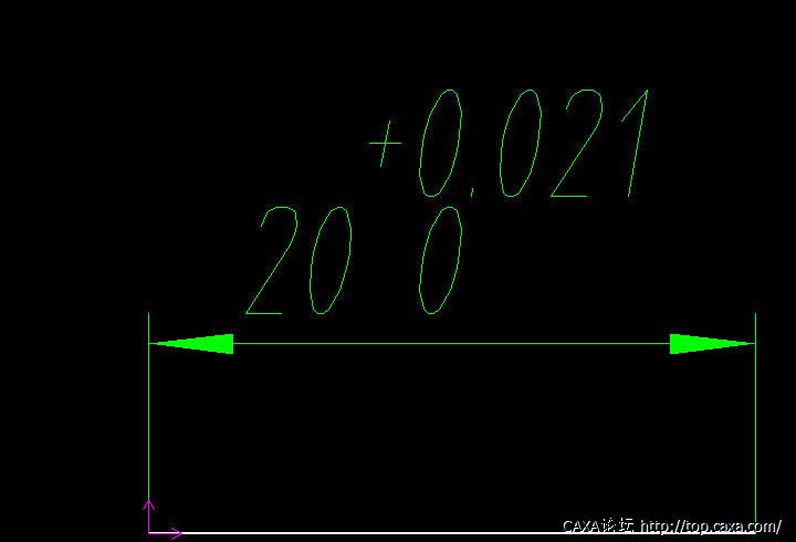

请问能否把20放在公差的中间呢,在样式里设置好,还是在下面!
60
110
110
发表于 2014-4-26 08:57:33 | 显示全部楼层
目前只能是下平齐

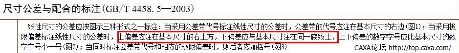

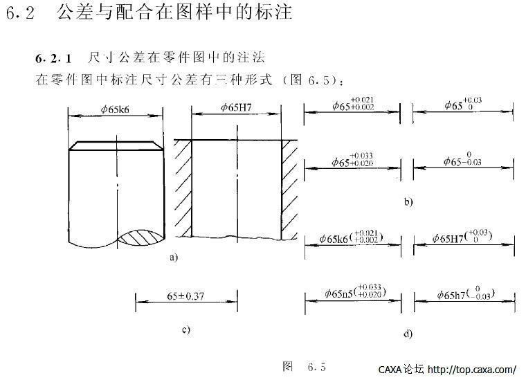

发表于 2014-4-26 09:29:04 | 显示全部楼层
按国家标准规定,公差标注应该是下对齐的。
2073
17664
发表于 2014-4-26 11:00:23 | 显示全部楼层
楼上给出的标准中解释的很清楚:不能上下对中,只能下平齐,但字号应该小1号,即在风格的公差标签中,高度比例应设为0.707。目前的版本(2013R2)虽然标注风格中有设置公差上下对中的选项,但似乎也不起作用。
