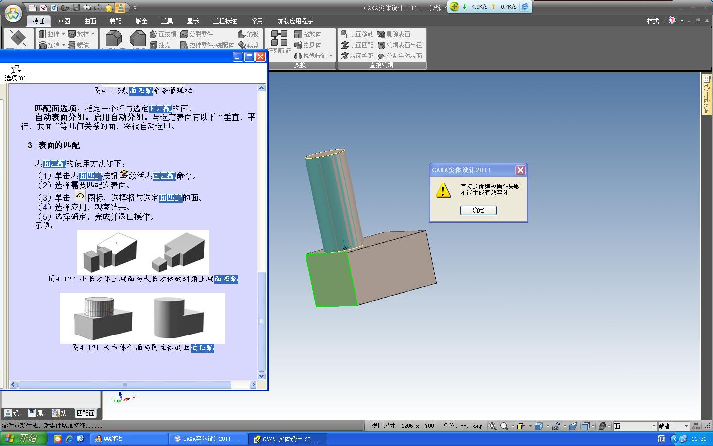

表面匹配这个命令怎么做不出来啊??
会出现这种错误

发表于 2011-6-25 14:03:00 | 显示全部楼层
肯定做不出来! 除非让圆柱直径≥立方体宽度!

发表于 2011-6-26 11:44:00 | 显示全部楼层
二楼正解,长方体宽度应该小于或等于圆柱体直径才行.

发表于 2011-6-29 15:22:00 | 显示全部楼层
二楼说的对,匹配目的面需要能覆盖要变化的面,不然无限延伸肯定没有匹配结果了。

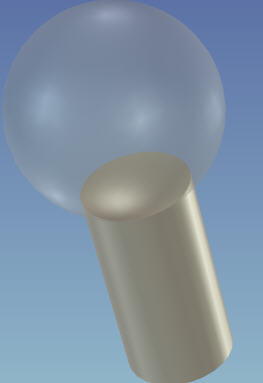

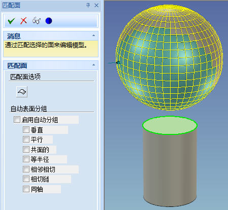

发表于 2011-6-29 15:28:00 | 显示全部楼层
如下图,希望圆柱顶面匹配到球面,需要球面比圆柱顶面大,且位置上能覆盖圆柱顶面。
匹配结果
