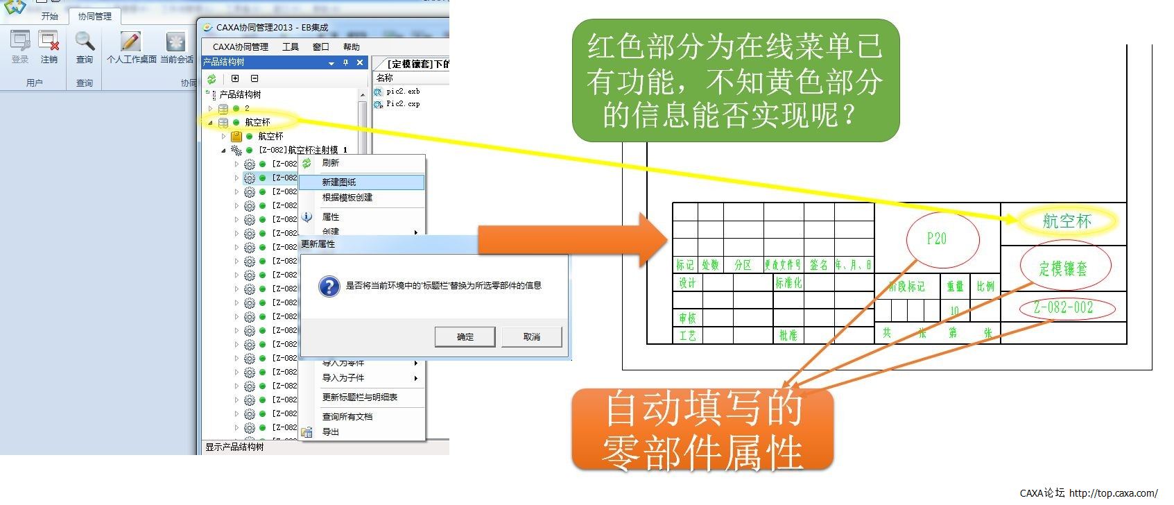

各位大侠,请问有没有使用在线设计的经验:就是屏蔽掉电子图板的保存按钮,然后利用在线菜单进行设计。
   在线设计方式时,能否真正做到图纸保存、出库时所有数据都在服务端运行?即使是需要缓存到本地,那么能否不让设计人员察觉到呢?能否不在电子图板的最上方显示图纸缓存路径呢?

肯定可以啊,CAXA图文档有加密功能,很容易实现的

实现不了,图文档浏览的时候,把文件出库到本地了,并且在电子图板上面显示了目录。
