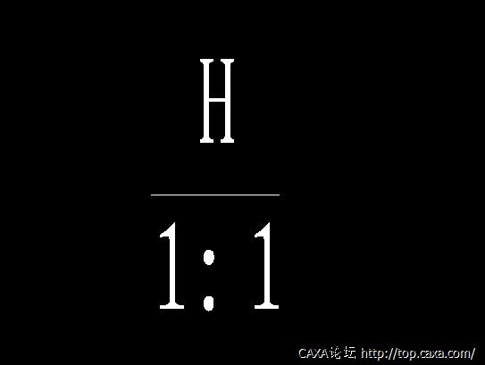

如图  显示比例和符号 必须放很大才能看见和看清楚    放大图和显示比例的符号很不匀称   放大图上方小点 就是 显示比例和符号    这个能够调整显示比例的大小么本人新接触CAXA 是个小白 请大神指教

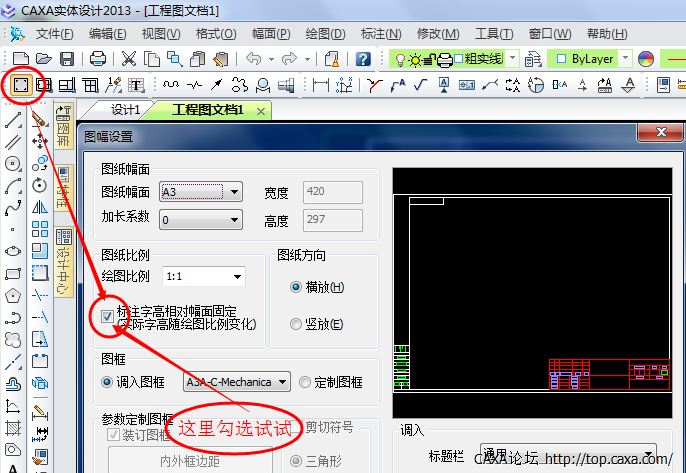

发表于 2014-5-6 11:16:15 | 显示全部楼层
