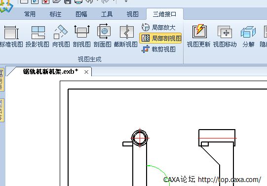

QQ截图20140506160952.png 求教各位老师, 我画完三维图后转二维工程图当中想做局部剖切处理。点击无反应请指点,

 楼主| 发表于 2014-5-7 16:15:42 | 显示全部楼层
请问局部剖切处理的操作步骤请指教。

发表于 2014-5-7 16:40:24 | 显示全部楼层
你是不是炸开了?

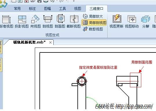

发表于 2014-5-8 09:00:08 | 显示全部楼层
半剖,有点复杂。
1 先要有两个视图,一个是用来剖的视图,比如主视图,一个用来指示剖切位置用
2 在要剖切位置上画个封闭的线,比如四方形或圆,如果是半剖,就只能是一条直线。
3 点击局部剖视图标,提示选择普通局部剖或半剖
4 如果的普通的,要选中画好的封闭线,按右键确定。立即菜单里第二选项提示拖动模式或直接输入深度,如果有第二个视图,建议用拖动模式,这时在另一个视图上移动鼠标,指到要剖切的位置,左键确认。剖视图就画好了。
多折腾几次,就会掌握了。
