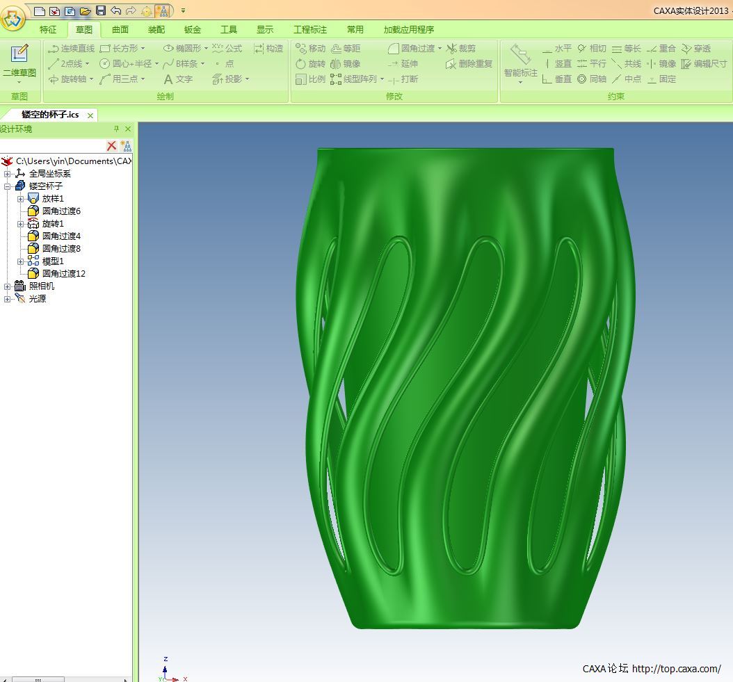

楼主: kstg91
求高手 解决问题 如图

我用网格面做了个曲面,看上去效果接近楼主要求!白天我会上传源文件和图片哦!希望楼主试做一个可乐瓶底,可能会给你启发!

发表于 2014-5-17 09:44:03 | 显示全部楼层
图片中的造型是用CAXA制造工程师2013做的曲面!

发表于 2014-5-17 17:38:59 | 显示全部楼层
效果不错就行!实体不能直接打开它,需要转换格式!这个曲面造型和可乐瓶底的造型一样用网格面,你可以试试!

发表于 2014-5-18 09:20:11 | 显示全部楼层
简单做了一个,不太像,大致意思是一样的。这个没用到曲面,可以看看设计树,我是选简单的方法制作的,如果能达到效果,最好不要将其复杂化
