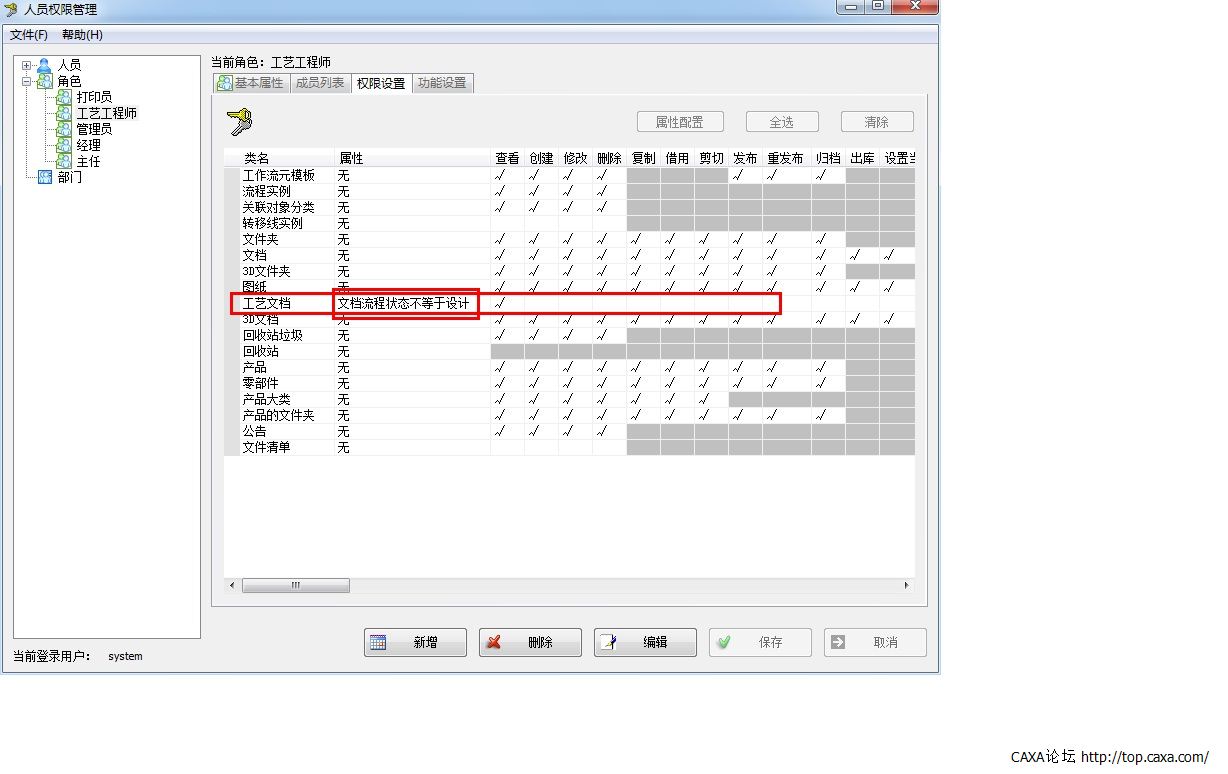

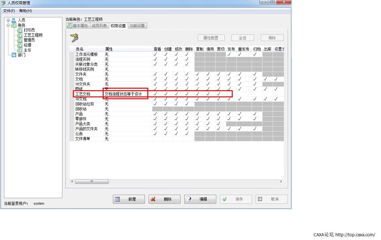

客户需要通过“属性配置”添加表达式来设置对工艺文档操作权限,当“文档流程状态等于设计”时,如附件图片中的权限,具备编辑、修改、删除等权限;当“文档流程状态不等于设计”时,只有查看的权限。但是当设计人员对处于设计状态的工艺文档进行删除操作时提示没有权限。这个情况很诡异,有没有大神帮忙解决?

应该是“生命周期状态”而非“流程状态”。
