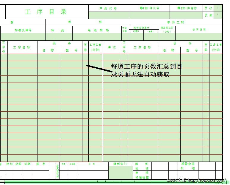

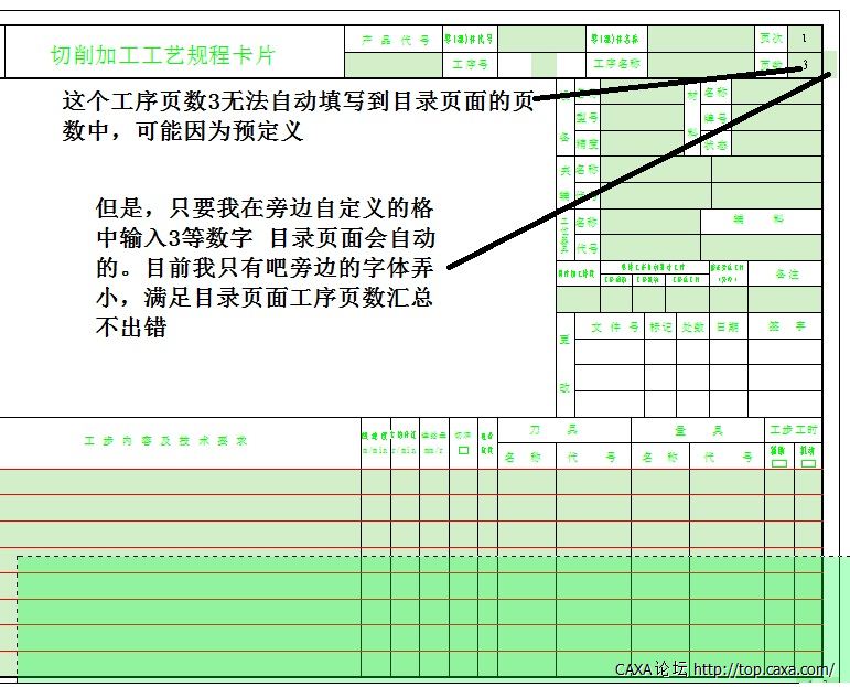

定义模板的可继承 功能 怎么也不懂?定义预后的单元格数据不能被目录页面继承? 每道工序的页数是预定义的,目录页面的页数无法继承已经预定义过的工序页面的页数?

刘老师 您好: 我现在没工序的页数 无法自动关联到目录页面每道工序后面的页数上;我只有在工序页面做个没有预定义的格,用很小的字体手工写页数才可以自动出现在目录页面。
相同的还有工时问题, 工序总工时无法自动出现在目录页面,因为与定义后的表格无法被其他同名表格复制

这样说吧:工序目录页面 不是生成工序页吗?  就是对应的工序目录行中的页数 应该与对应的工序页面上的页数一直,就是工序页面添加续页后本工序页数自动增加吗?无法自动传递到工序目录页面的页数中;可能因为页数是预定义的属性。同理工时也一样。 我现在在工序页面添加一个很小字体的表格手工录入页数后才能自动显示到目录页面 我的q:9五二六95零55 手133零三四三9913 希望能快速沟通 谢谢留下您的联系方式

见附图 应该可以了吧
