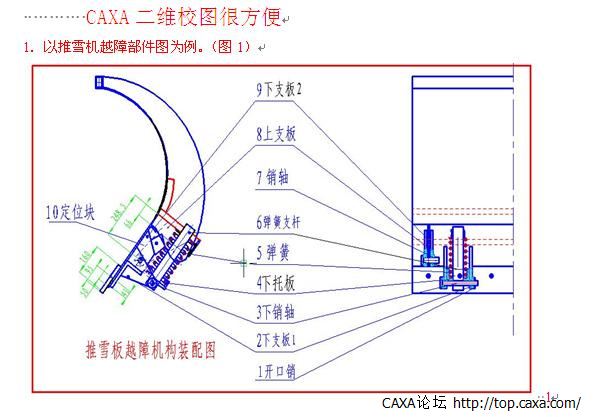

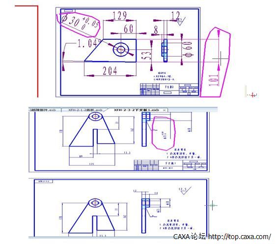

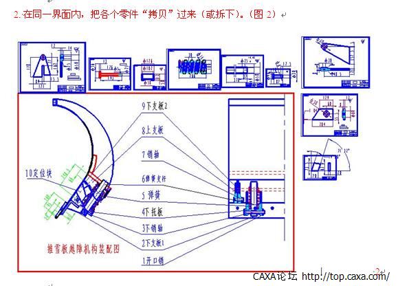

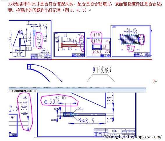

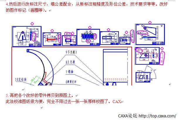

CAXA图纸校验很方便
779
2147
32719
发表于 2014-5-29 17:48:06 | 显示全部楼层 |阅读模式
j5.JPG 49.CAXA二维校图很方便.docx (460.12 KB, 下载次数: 20539)
