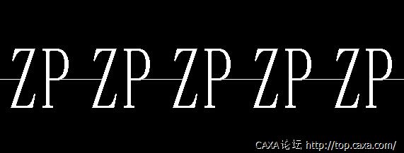

 楼主| 发表于 2014-6-4 12:02:35 | 显示全部楼层
试着编辑了一个,发现加的文字在线条的上面,我希望线条从文字中间通过。看来还是不懂里面的参数是怎么回事。
*FENCELINE1,Fenceline circle ----PL-----PL----PL-----PL----PL-----PL--
A,6.35,-2.54,["PL",ltypeshp.shx,x=-2.54,s=2.54],-2.54,25.4
这个段线条是通过文字0中间的,我把第二行“  ”里的原来的文字改成PL了,结果画出来的线条没有PL了。

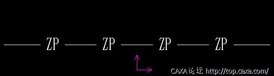

发表于 2014-6-4 15:50:46 | 显示全部楼层
看看改这两行的效果:
*HOT_WATER_SUPPLY,Hot water supply ---- PL ---- PL ---- PL ----
A,12.7,-5.08,["PL",标准,S=2.54,U=0.0,X=-2.54,Y=-0],-5.08
注意:Y由-1.27改成了0.
我这原来的上面改的,可以复制一份,自己再改。

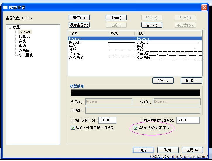

 楼主| 发表于 2014-6-4 18:51:28 | 显示全部楼层
谢谢各位,还是有问题:
1、加载的线形只在本次使用中有效,当关闭图板再打开线形又是原来默认的了,怎么就能一次加载成功?
2、打开原版里的Ltype.lin文件,里面有很多线形,为什么打开图板却只有几个常用的,不知道lin文件里从哪里把常用的给屏蔽了?
3、用加载上的lin文件(添加了各位改过的线形),正常画线显示的线段上的文字还可以看,当放大图形后线段上的文字就越来越近(如图),最后就看不到线段了,如何让文字和线段保持相对不变?
301
社区专家
32548
发表于 2014-6-5 08:46:36 | 显示全部楼层
问题1,2用模板可以解决!
问题3看图设置下试试
