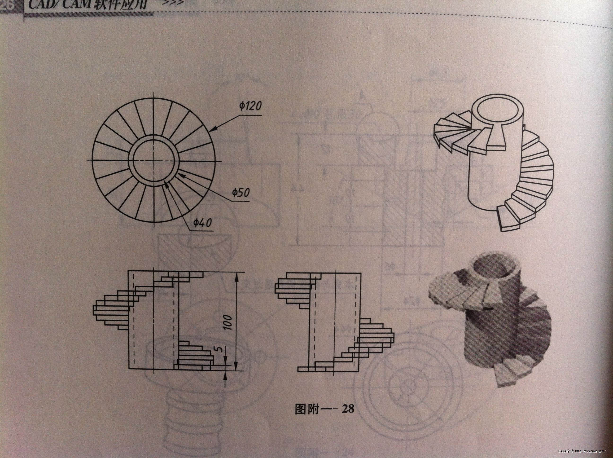

IMG_3674.JPG 是个旋转楼梯的例子,我用UG 很快就能画出来,但是用CAXA制造工程不知道怎么快速造型,求高手帮助。谢谢。

做楼梯是属于caxa3D实体设计的事,制造工程师不是用来做这个的。
实体设计做这个楼梯很简单,先做一级台阶,用三维球旋转拷贝或链接,设置:数量19,角度18,步长5。
