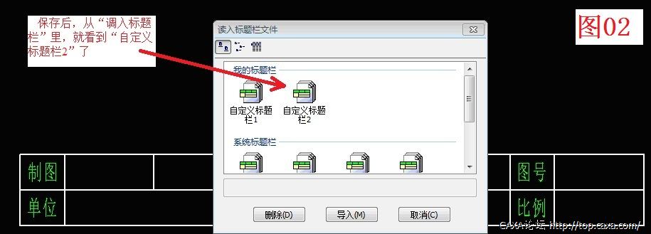

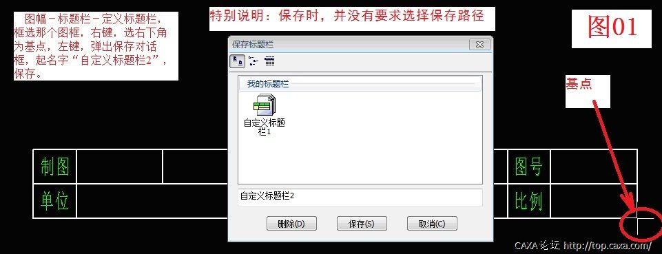

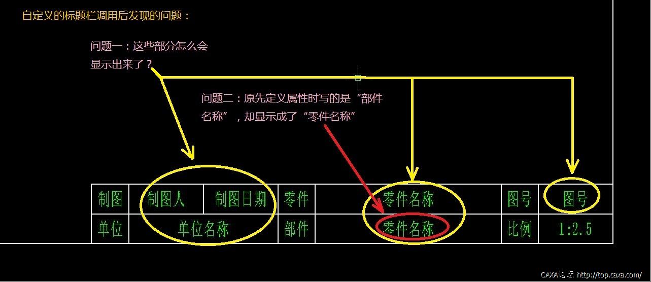

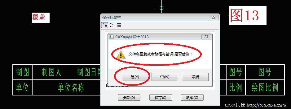

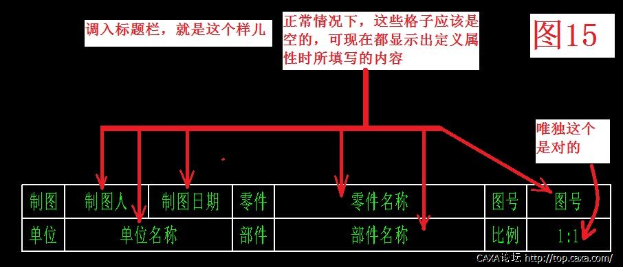

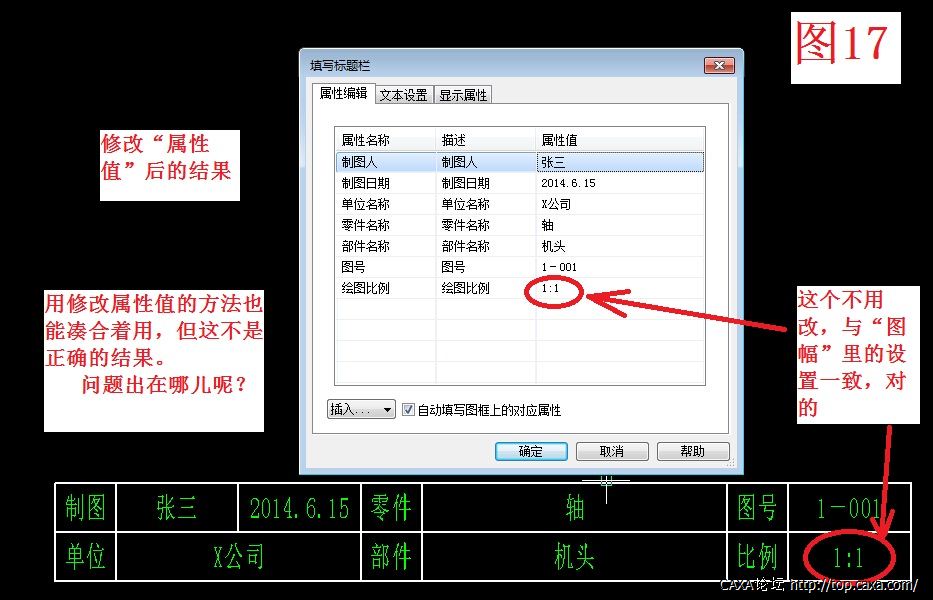

在网上搜了许多时间,模仿着做了个自定义标题栏,调用后发现问题,如图

发表于 2014-6-15 13:04:14 | 显示全部楼层
只要在本论坛找找,就有很详细的标题栏定义方法。
基本方法是:
1 先画好图框,填写必要的文字,要输入数据的哪些格子先空着。
2 然后定义标题栏,幅面-标题栏-定义,选中画好的图框,右键确定,选择标题栏基点,(注意:基点要选右下角,这样调入的时候会与图框重合)然后会弹出保存对话框,选个名字保存就可以了。路径可以用自定义的模板路径,或者用系统模板的路径。

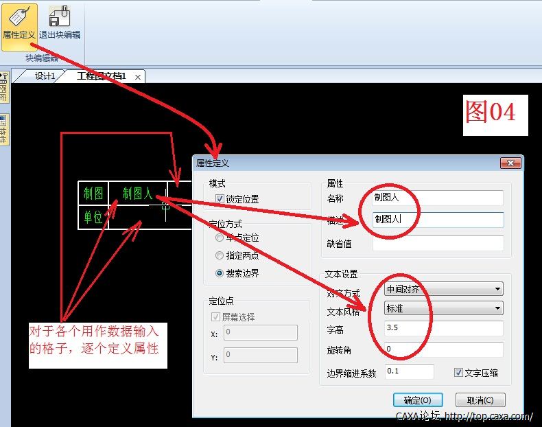

3.然后选中这个标题栏,右键,选择编辑标题栏,就可以定义要填写数据的哪些框框的属性了。图板的右边有属性定义的命令按钮,点击命令按钮,会有个对话框,填写需要的文字,设置好文字大小等等属性,按确定,选中要填写的格子。
4 重复属性定义,定义好所有的格子,然后按退出块编辑命令,保存。
5 再选中这个标题栏,右键,保存标题栏,覆盖刚才保存的标题栏,也可以重新命名。这样一个自己的标题栏就产生了。

发表于 2014-6-15 17:02:29 | 显示全部楼层
如果你用的是2011及以上的版本,那么在定义标题栏前请先用块-块属性定义,把你本来想要隐藏的但如你的图又显示出来的剖分做一下块属性定义,完了后再用定义标题栏的方法定义一下,那样的标题栏才可以用的

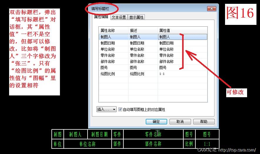

 楼主| 发表于 2014-6-15 17:44:34 | 显示全部楼层
感谢3楼。我的版本是2013r1,它的工程图。但您说的方法的我听不明白。能否花点时间说细点?2楼说的,我也是这么做的,但结果还一样。
不过,这样的一个自定义的标题栏,当我双击它时,它的属性值都是可以改的,这与系统带的标题栏的属性值一栏空着等我去填区别不大,也能凑合着用。
我奇怪的是怎么就做不成一个合乎要求的东东。

发表于 2014-6-16 08:12:28 | 显示全部楼层
回复 4楼my126000的帖子
能不能把你定义标题栏的过程贴图一下呢?看看你到底是哪一步做错了。

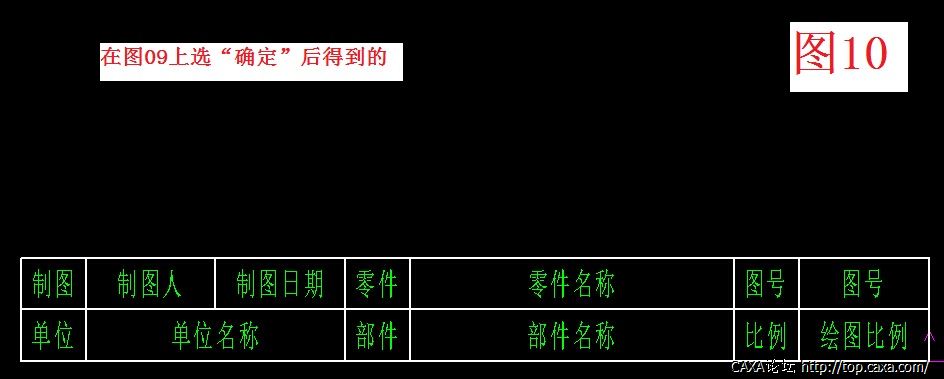

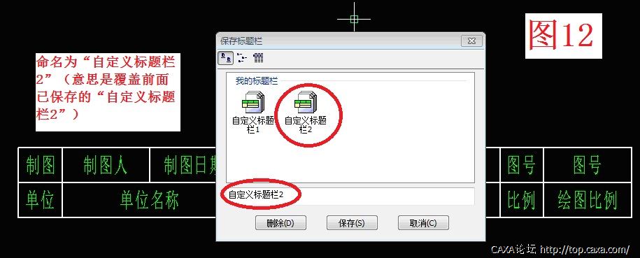

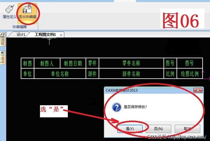

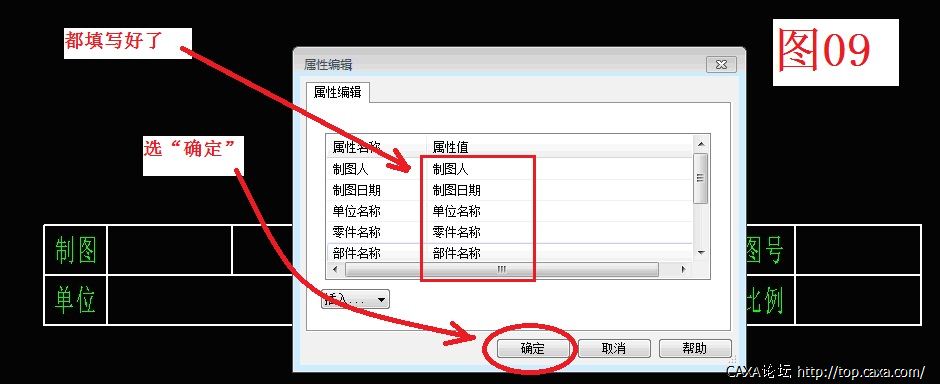

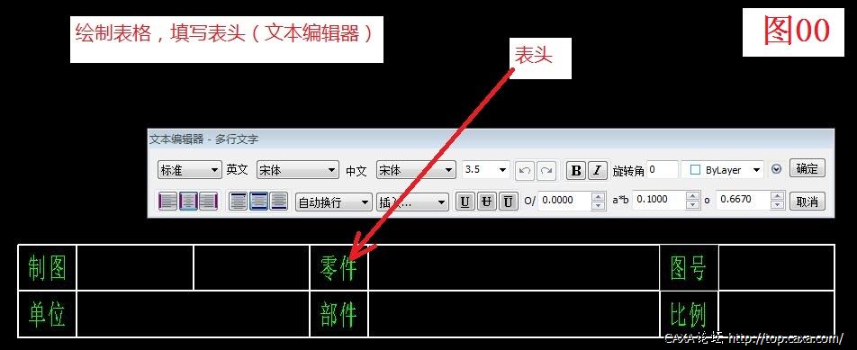

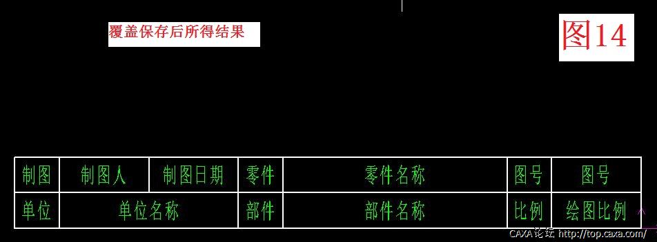

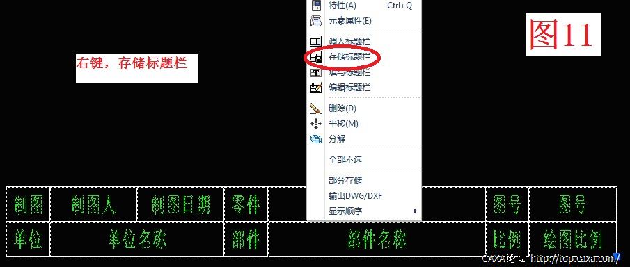

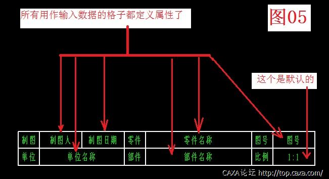

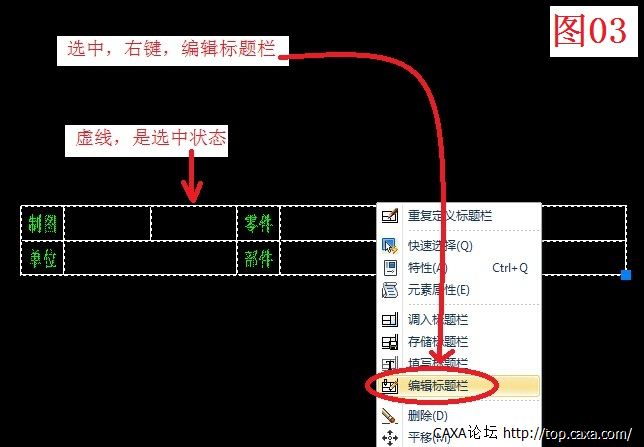

 楼主| 发表于 2014-6-16 21:09:01 | 显示全部楼层

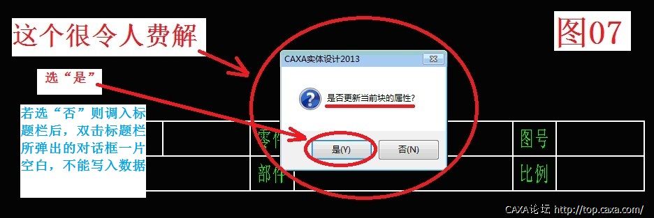

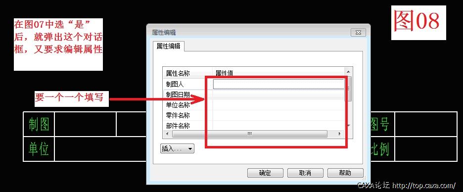

问题还是没解决。将整个过程整理成18张图片,全部上传(每张图片右上角都有编号,请按编号次序进行查看),供各位老师检查。

 楼主| 发表于 2014-6-16 21:48:38 | 显示全部楼层
再将所有图片整理成一个文档,里面的图片是按顺序排列的。

发表于 2014-6-16 22:11:58 | 显示全部楼层
在图8中,不要填写!直接按是就可以了。这样以后保存的哪些格子就是空白的。因为你还要保存标题栏的。
要填写也是写你要输入的数据,不是这些属性名称。
实际上,你把这些填好的标题栏里的属性值清空后,再保存一次标题栏就可以了。(怎么清空应该会吧?)
