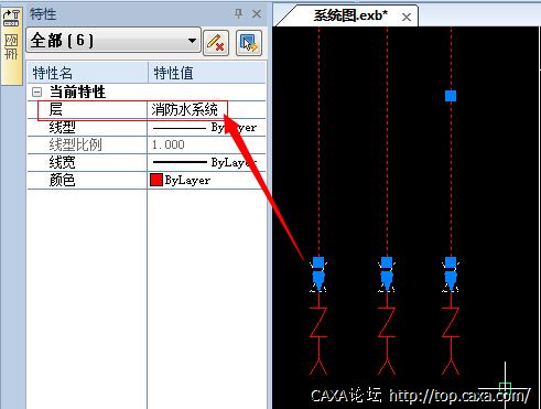

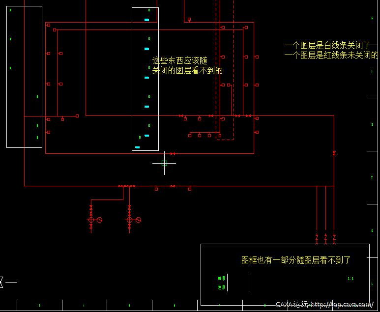

我画系统图时,按系统做了分层,当关闭一个图层后,这个图层里的一些东西还能看到,请问这是怎么回事?
下图中关闭了一个图层,白线框里的应该看不到,或应该看到图框却没有了。

附图中设了两个图层,帮忙看看那里弄的不对了。 系统图.zip (35.75 KB, 下载次数: 15793)

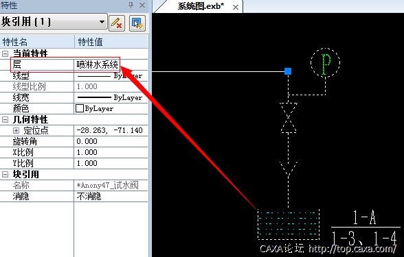

发表于 2014-6-26 17:08:11 | 显示全部楼层
那是单独的一个块,而块内的填充属于剖面线层。文字属于尺寸线层。

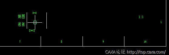

 楼主| 发表于 2014-6-26 21:28:39 | 显示全部楼层
回复 6楼fanfu的帖子
我查看了这些没有隐藏的图形,有的不是改成同一个图层就隐藏了,有的是和要隐藏的是一个图层却没有隐藏。
标题栏里的一些线条也随了图层了。

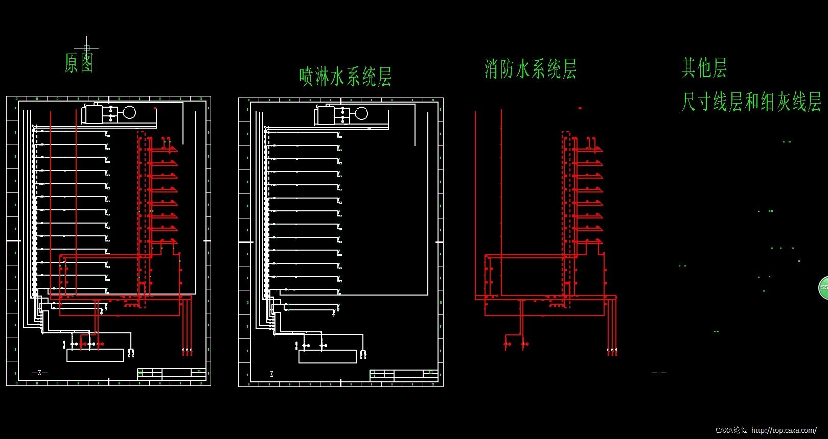

发表于 2014-6-27 08:28:22 | 显示全部楼层
你的图只有四个层,喷淋水系统层,消防水系统层,尺寸线层,02细灰线层。你把块,图框和标题栏也设置为喷淋水系统层了,但是里面的元素还是有别的层,尺寸线层和喷淋水系统层,全搞乱了。块里的图层还是独立的,好像不受块控制。

 楼主| 发表于 2014-6-27 12:09:15 | 显示全部楼层
回复 8楼caxadaxia的帖子
我把没有随图层的改了,有的也不隐藏,比如右下角的那三个阀门,改成消防水图层也没有隐藏。现在这个样子了怎么解决?

发表于 2014-6-27 13:21:39 | 显示全部楼层
好像你的阀门都是相同的吧?把阀门块名字改为相同的名字,把块里面的层改为你要的层,
图框,标题栏的层不要改。
改了一部分,你看看
