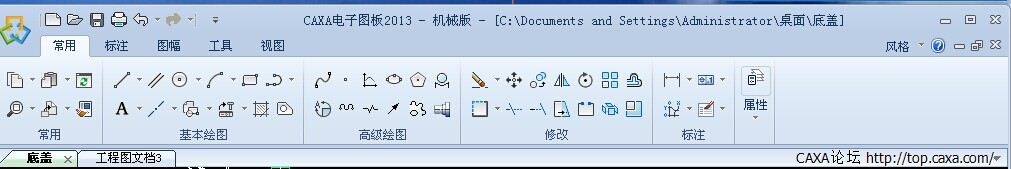

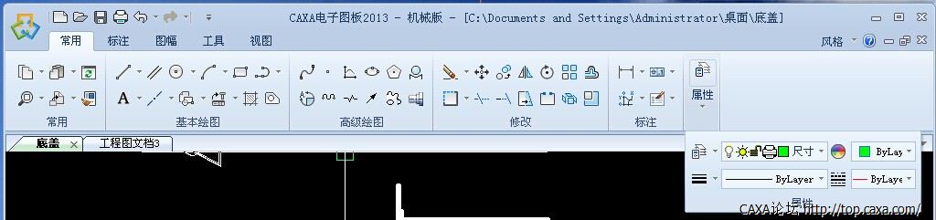

想问问大神 我是小白 最近在学caxa 觉得真心好用 最近caxa有些异常 功能区突然就缩到一块去了 每次调节线型不方便 不知道有大神指导如何把他给调出来?? 跪求 就是属性这一栏
 楼主| 发表于 2014-6-30 11:24:36 | 显示全部楼层
每次都要这样??
跪求大神给予良方!!!!!!!!!!!!!!!!!!!

 楼主| 发表于 2014-6-30 13:59:12 | 显示全部楼层
这个界面太杂乱,小弟我是个洁癖狂 看不惯呀  还请大神看看有啥子其他办法冒得??之前是站看的 突然就变成这样了!!

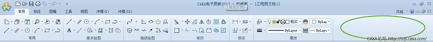

发表于 2014-6-30 15:57:39 | 显示全部楼层
  与显示器有一定关系  缩到一块 是屏幕区域不够宽 放不下缘故!!你调整下分辨率试试吧
 楼主| 发表于 2014-7-1 08:51:37 | 显示全部楼层
回复 7楼marswu的帖子
调节到宽屏果然好了 谢谢大神 辛苦各位了
