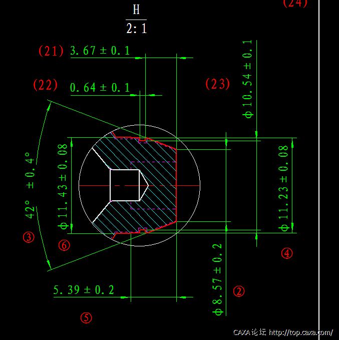

复制局部放大图时,图形或尺寸发生变化是什么问题?

请提供这张图纸供测试验证,多谢
 楼主| 发表于 2014-7-2 10:11:54 | 显示全部楼层
我用的是r1,改成R2后,新建文档没问题,旧文档还是有问题。
附件是用r1建的旧文档。
jubufangdatu.exb (186 KB, 下载次数: 14165)

发表于 2014-7-2 18:07:27 | 显示全部楼层
使用COPY+PASTE,原态,位置变化;
使用COPY+PASTE,成块,不变化;
CP,不管原态,还是成块,均不变化
