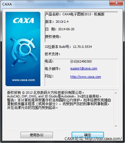

发表于 2014-7-1 21:00:15 | 显示全部楼层 |阅读模式
这个版本真的,假的?
128
494
1549
1549
发表于 2014-7-1 21:05:47 | 显示全部楼层
是真的,解决浏览日文字体乱码等问题

发表于 2014-7-1 22:19:46 | 显示全部楼层
电子图板 2013r2.2功能改进
1.     修改比例时,按匹配规则替换标题栏中的值
2.
签名时,块对应的块引用没有属性,可自动考贝并签名
3.
打印到PDF时,支持透明背景
4.
11比例打印时,提供修正打印机精度功能
5.
图片自适应区域和图片分步加载
6.     DraftInfo
提取时,支持过滤格式化字符串
7.
打印对话框界面位置优化
8.
立即菜单被隐藏后,进入命令可自动调出
9.
搜索外部引
时,根据ACAD的规则,增加在当前文件所在的目录中找的环节
10.   工艺图表中粘贴为块的CAD图形在比例缩放后会显示不全的问题
11.   DraftInfo
返回当前找到的外部引用路径
12.
强制集中时,权限细化到可控制EB自带的pdf打印机和复制命令
13.
新增DraftConvertor组件,用于生成PDF文件和图片
BUG修改
1.     DWG
图纸签名后,GDT.shx中的符号变成普通字母
2.
标注箭头在外时,DWG文件箭头外侧延伸直线不够
3.     DraftInfo
签名时,带格式化字符串属性保存DWG变为独立块问题
4.
日文的"@Arphic PRound-Gothic Medium JI"字体无法被列出来
5.
仿宋_GB2312”在Win7及以上版本中,显示不正确的情况
6.
椭圆镜像不正确,镜像的矩阵没有根据旋转角旋转就直接获取比例了导致获取的比例不正确
7.
外部引用的原点不为0,导致外部引用的显示偏移
8.
读取DWG文件,标注风格中小数符号解析为空,导致标注公差更新出错
9.     DWG
图纸中的块可能含有视口,进行打散等操作死机
10.
读取 R10dwg文件,提示不正确的文件格式
11.
第一次选择对象时,线型的列表框初始化速度太慢问题
12.
标注点(譬如曲线端点)到圆(拾取圆周)的距离, 然后鼠标拖动曲线或圆的夹点, 发现拖动前后尺寸标注值没有变化
13.
某文件EXB保存DWG异常,EB2011R4正常
14.   DraftInfo
按位置签图片签不上
电子图板 2013r2.4功能改进
1.        属性增加“隐藏”功能,可指定属性值,但在绘制时不可见。
2.        DraftInfo可提取与签名隐藏属性,可用于PDM中后台数据使用;
3.        平移文字性能优化,速度提升5倍以上;
4.        电子图板打印增加幅面与纸张方向自适应功能;
5.        CRX Sample中增加遍历与获取属性值的例子;
BUG修改
6.        解决某些Win7 Professional 机器打开EB2007文件异常问题
7.        解决使用打印工具,有个文件尺寸文字浏览时可以看到,但是打印和打印预览时文字丢失。
8.        解决尺寸标注时,捕捉设置比全局捕捉设置少,导致全局设置中的捕捉选项标注中无法使用。
9.        解决有一文件,打印、输出A0幅面PDF均异常,另存为2007版本,则能够正常打印。
10.      解决某类DWG2007以前文件打开乱码,部分显示中文,部分显示日文。
11.      解决某类EB2007版绘制的图纸,中心线正常,2013中显示正确,但绘制新中心线时与EB2007行为不一致问题。
12.      文件反复在DWG,EB2007之间保存打开之后,标注前后缀会多出很多%的问题。
13.      解决粗糙度关联到3D投影视图和块,粗糙度夹点拖动出错的问题;
14.      解决属生中含有特殊字体显示的符号时(如行位公差符号),将其另存为dwg格式文件,在Autocad中打开存储出的文件,发现符号显示错误。
15.      有一文件换算比例系数为0,连续存储不同格式dwg文件时,程序出现异常。
58
319
319
