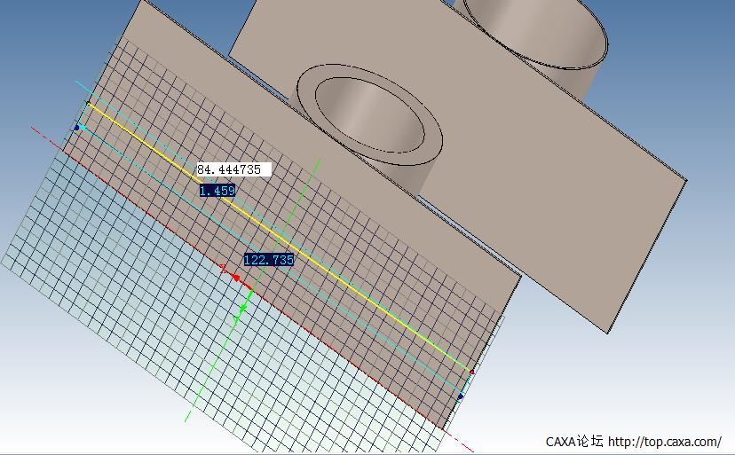

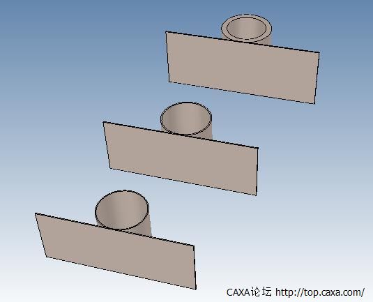

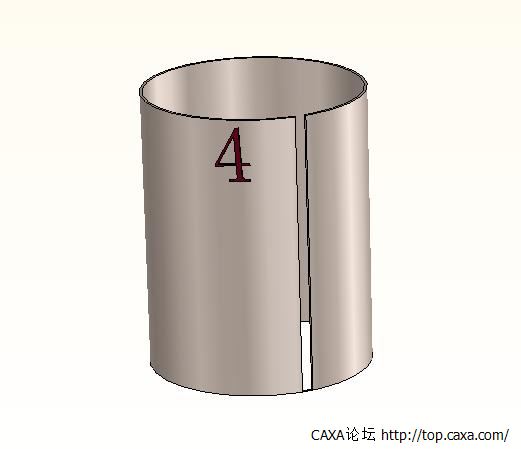

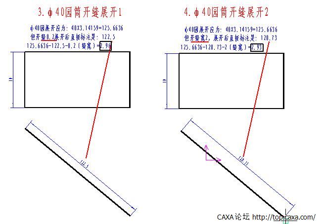

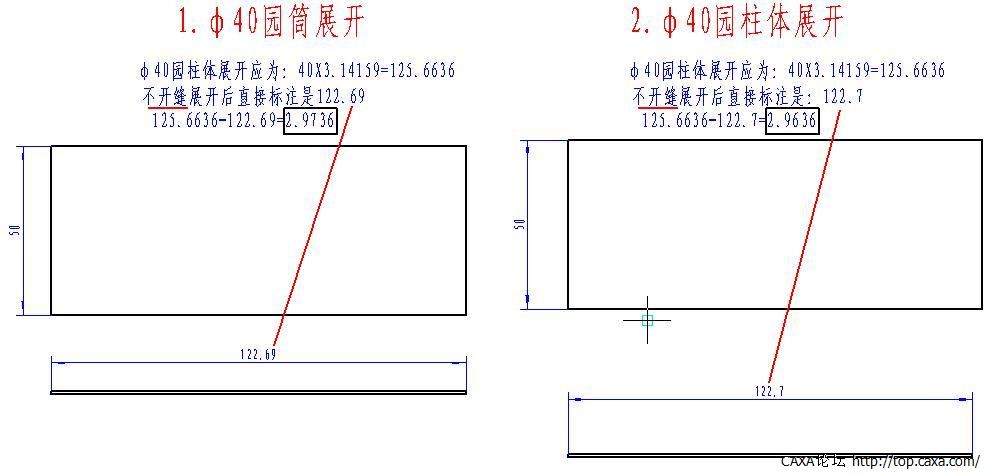

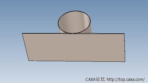

无论圆柱或圆筒展开:
1. 可直接用“钣金”—“实体展开”
2. 也可用“孔类长方体”开缝后,同1 法展开。
结论:1. 展开后长度均比理论展开长度短了近3mm。
          2.“三维接口”出图后,要标注尺寸,需根据“钣金”
        焊缝大小,再确定。
    以下四例说明。

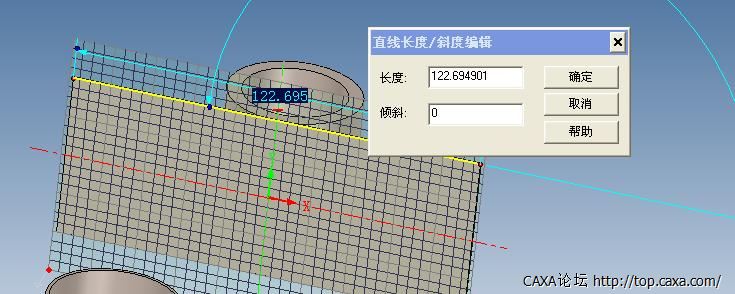

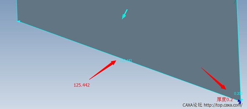

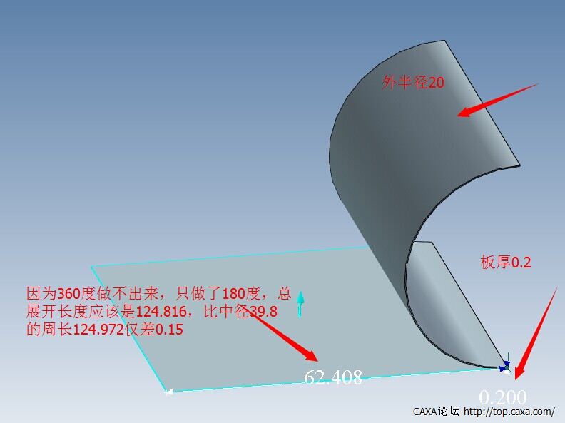

发表于 2014-7-2 10:24:48 | 显示全部楼层

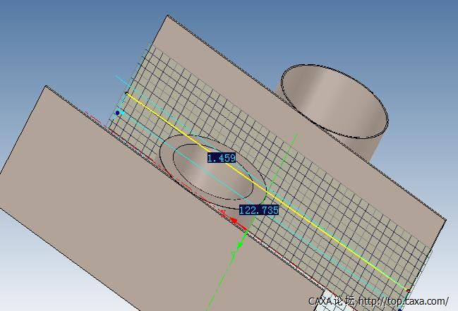

楼主有没有考虑板厚的问题?可能与板厚有关系,板越厚差的越多,因为冷加工卷板用中径计算.请参考下图:
下面的图怎么删除不掉?

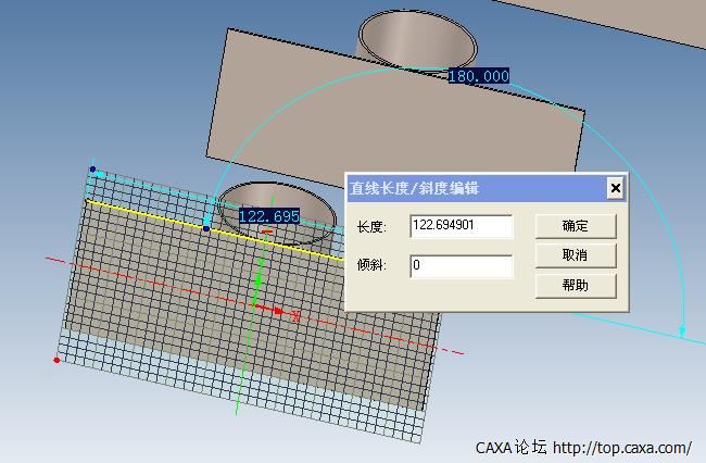

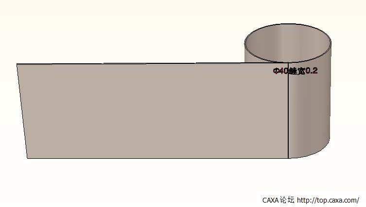

 楼主| 发表于 2014-7-2 12:00:48 | 显示全部楼层
回复 2楼CAXApyh1913的帖子
1.。本例是对圆柱、圆筒(不同壁厚)展开的分析
对不同壁厚展开长度是一样的(下图)
2.。你说的也对,若想卷筒达外径为40,壁厚为1,
  可对外径39(中径)的圆筒展开后,三维接口出图
  后直接标注的尺寸下料。即可卷筒了。

发表于 2014-7-2 16:25:04 | 显示全部楼层
还是与板厚有关系,厚度不同展开长度就不同.

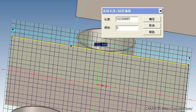

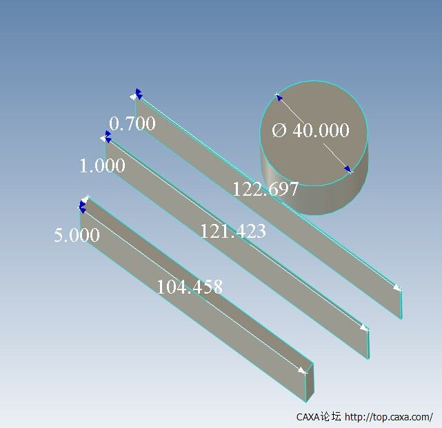

 楼主| 发表于 2014-7-2 21:32:38 | 显示全部楼层
CAXApyh1913 发表于 2014/7/2 16:25:04 你画的不是不同壁厚的筒,是对同一个外径∮40的圆柱展开,应该得同一展开长。如何得你展开的不同长度方法,请教。
我对你给的三种筒外径∮40壁厚0.7;1;5展开,于你的结果不同,是方法不对还是软件不同????见下图
69
932
1911
1911
发表于 2014-7-2 21:45:33 | 显示全部楼层
是你的方法不对,在展开环境中更改板厚,不是你画的厚度.默认的只是0.7的厚度.

 楼主| 发表于 2014-7-3 08:16:46 | 显示全部楼层
回复 6楼CAXApyh1913的帖子
谢谢你的指点。

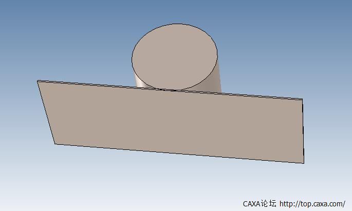

1. 但按展开的方法,直接展开、实际展开长度也比理论长度短,可能是考虑焊缝吧?
例:∮40,壁厚5, 中径:∮35;展开后长104.720  而按中径展开长应109.956,差5.236。

发表于 2014-7-3 09:14:12 | 显示全部楼层
应该是考虑内径的,如果比内径长很多,卷筒将如何呢?是不是挤压在一起啦?卷筒时材料外层受拉内层受压。
