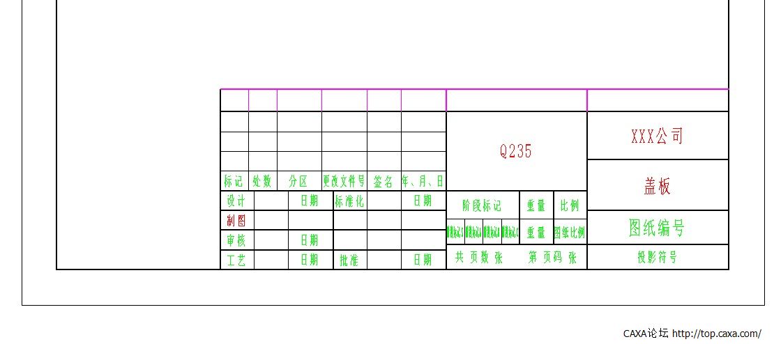

CAXA如何更改标题栏,比如添加数量等;望兄弟们赐教!

标题栏更改添加等,可按如下方法:
1.“新建”—选图框及标题栏(图1)
2.点“标题栏”—“分解”。

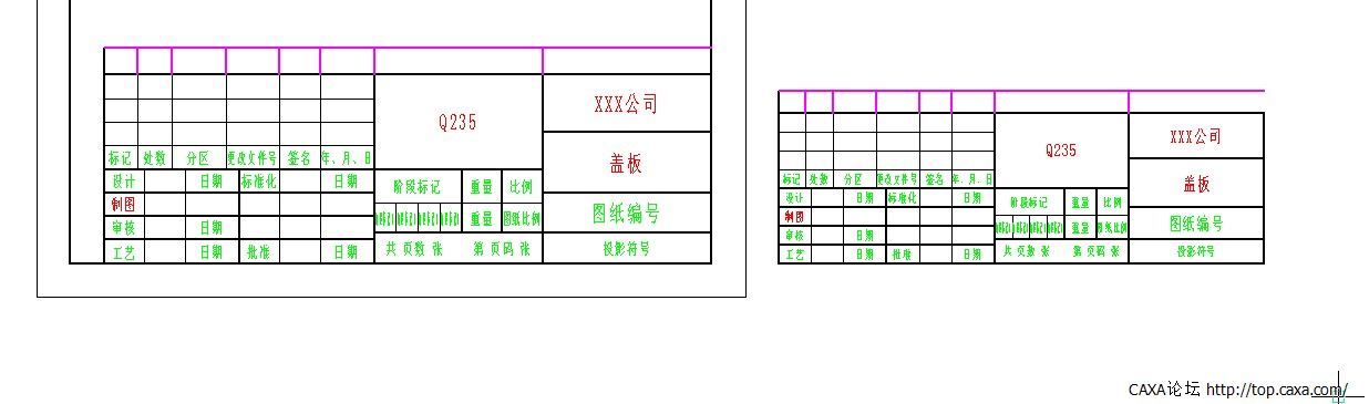

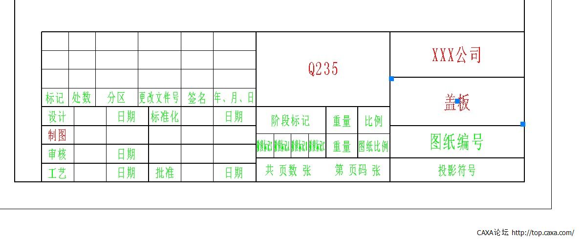

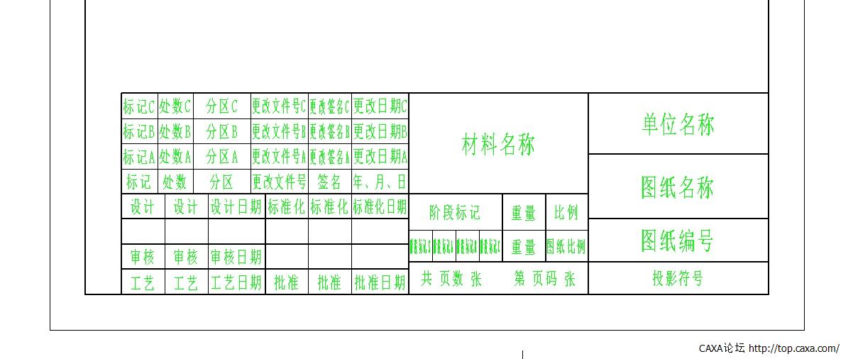

3.删除不要的内容,增加、修改、添加内容,
也可加减线、格等,适应要求。
4.对标题栏可缩放,移除、复制等,用于其他图。
见下几图:
