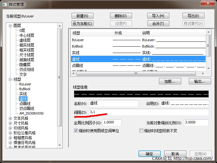

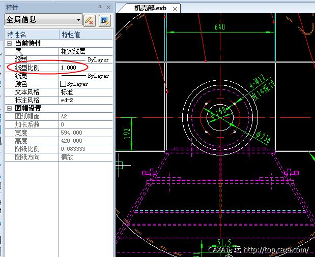

Snap4.png 线性比例是个头疼的问题。
直接上图,经常图纸打印出来的虚线和中心线变成直线了。要么是屏幕显示和打印出来的比例完全不一致
谁有好的办法么、每次都更改线性比例,每次要打印预览。很郁闷啊。一点快就错了。

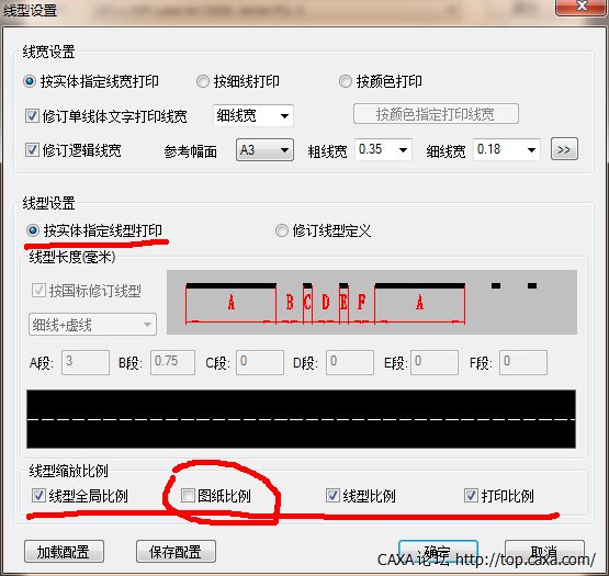

发表于 2014-7-7 15:37:16 | 显示全部楼层
俺从来都是使用"按照国标修订线形",这样省事。

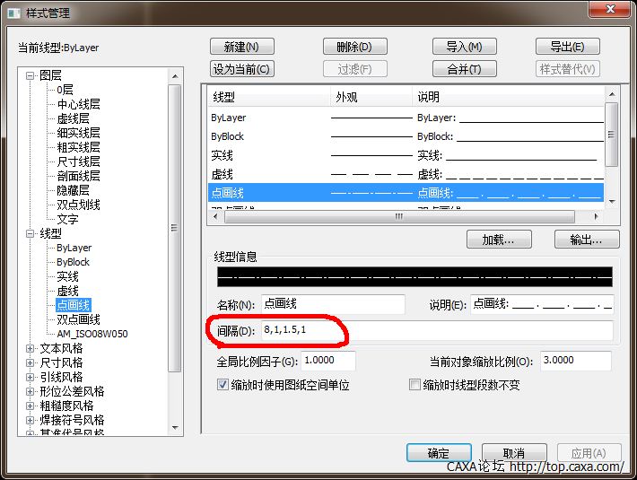

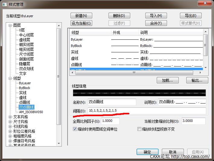

发表于 2014-7-10 09:08:19 | 显示全部楼层
先设置好虚线,点画线,双点画线线型间隔
再设置线型,打印就没有问题了。最好按1:1打印

 楼主| 发表于 2014-7-28 15:47:28 | 显示全部楼层
楼上对了。我也和你一样。取消掉了图纸比例。否则打出来的比例不对!
