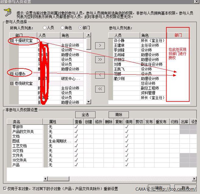

<BR>企业人员经常换部门,而企业中又要求各部门不能相互访问其数据,如果能按部门进行授权的话就会很简单,但是目前要操作的话必须是,先将人员改到调入部门,然后挨个查找此人员所在的节点,进行删除,再将此人员分配到新的部门所属的各个节点下,工作量非常巨大,且容易遗漏。不知道这个需求该如何实现呢?<BR> 小Q截图-20140709124104.png

需求非常合理

我也觉得图文档的权限设置太麻烦,且对于公司经常调动或者出现新的人员角色的权限设置的工作量不是一般的大,而且还容易漏掉,每次设置起来都是生不如死,不知道能不能有个什么权限集之类的设置,一套用就完成了。

可以按照角色授权,如果部门级别是一个权限单位,那么在角色里添加对应的权限范围。
