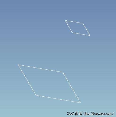

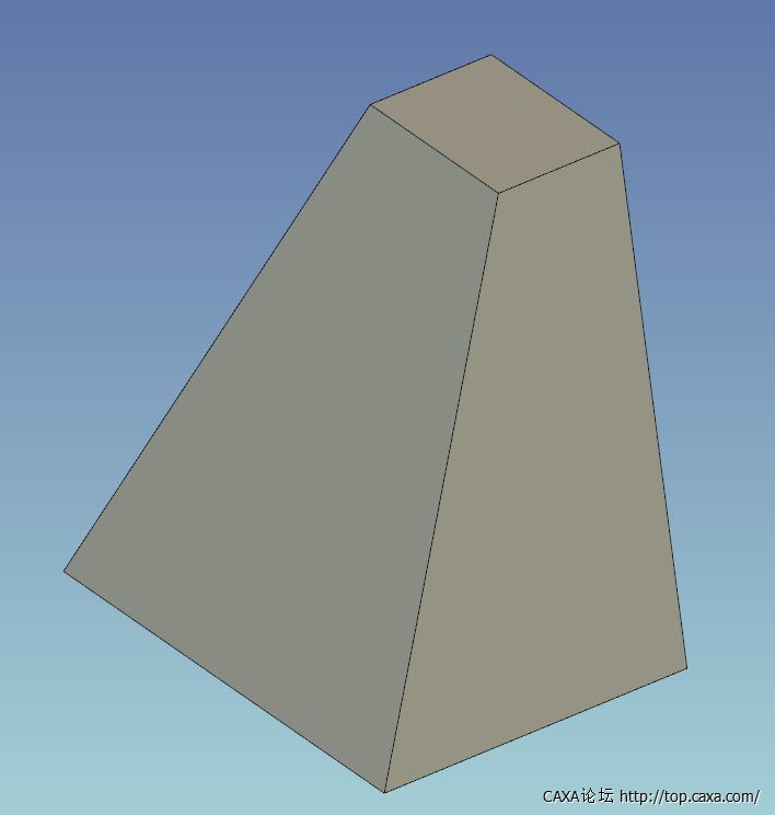

首先用草图画一个300×300的方,生成二维图,再用三维球拷贝一个距离300的二维图。
71
529
12967

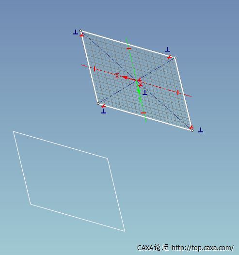

 楼主| 发表于 2014-7-15 10:58:11 | 显示全部楼层
修改截面二为120×120
71
529
12967

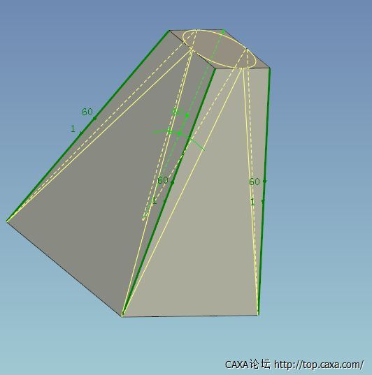

 楼主| 发表于 2014-7-15 11:01:34 | 显示全部楼层
放羊成实体
71
529
12967

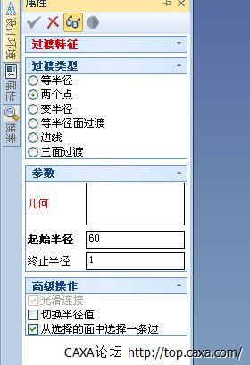

 楼主| 发表于 2014-7-15 11:06:46 | 显示全部楼层

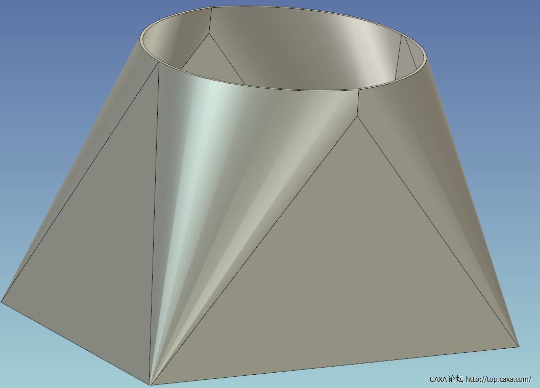

点击圆角过渡

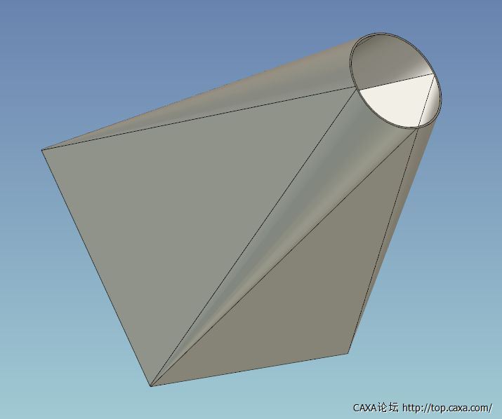

 楼主| 发表于 2014-7-15 11:14:37 | 显示全部楼层
过渡后的天圆地方,抽壳后即建模完成
71
529
12967
 楼主| 发表于 2014-7-15 11:17:09 | 显示全部楼层

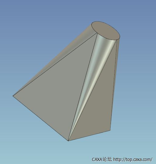

这种方法做长宽比有变化时不太标准,但演示图还是可以的。
71
529
12967
 楼主| 发表于 2014-7-15 11:22:34 | 显示全部楼层
比如这个方为300×200,圆为直径200的就差点。
