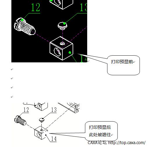

我做了个产品爆炸图,总是有个位置的零件线条被遮住,显示不出来,不知道咋弄下可以显示出来.求大侠们帮助。但是把3D转2D的图分解后,预览就显示出来了,不知是哪里的设置问题?

是不是只是预显不了,打印没有问题?
请提供这张图纸,供测试验证用。谢谢!

打印后和预览的一样,是遮住了。我现在只有把图分解了再打印。

你可以试一试打散视图再打印。(右键)

我现在就是把图分解了再打印的,只是觉得这样有问题,为什么这里被遮住了呢?
