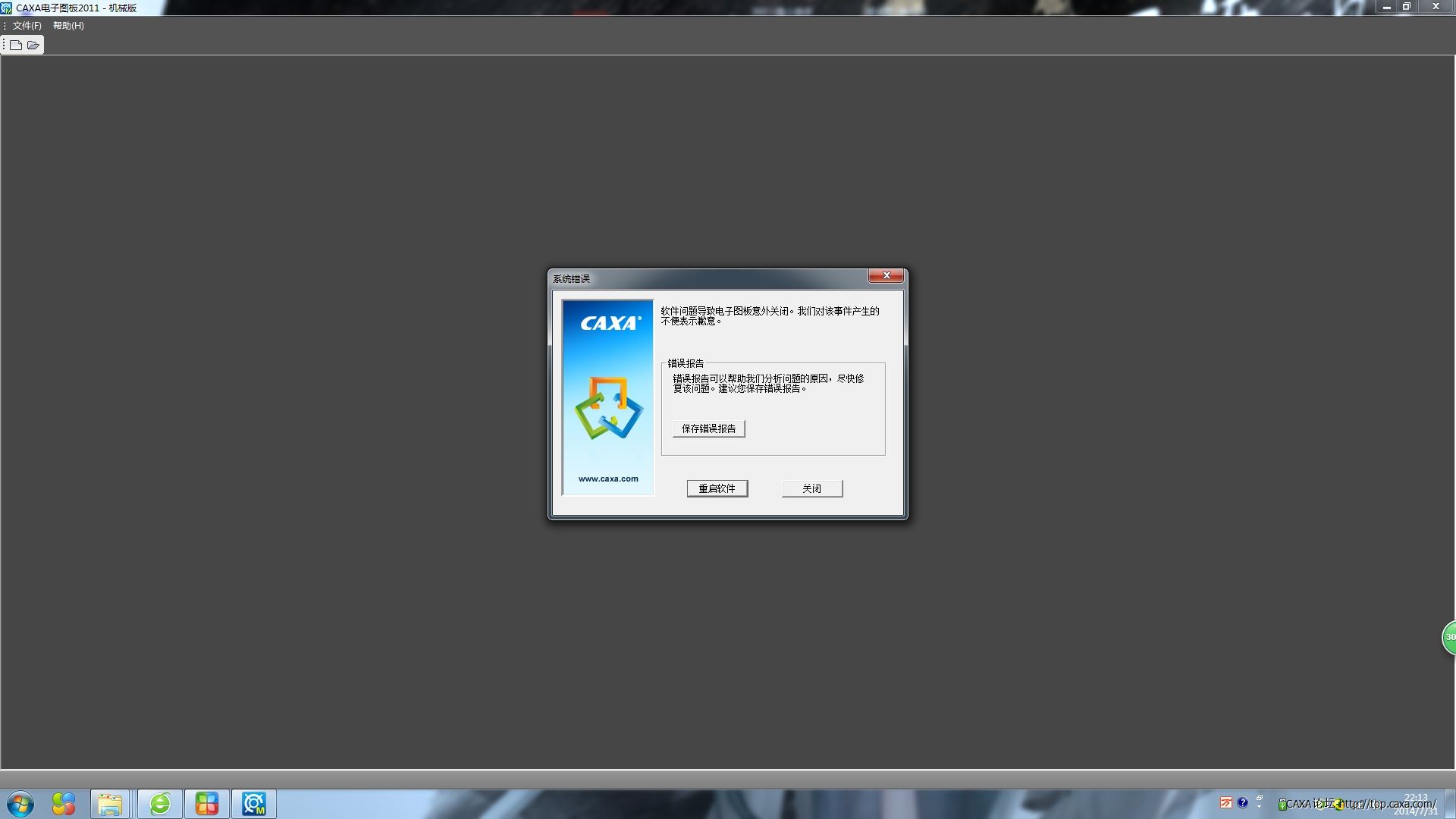

今天在家画图时小区突然停电,恢复供电后,CAXA就一直无法打开,卸载后重新安装此故障无法解决……

 楼主| 发表于 2014-8-1 09:06:54 | 显示全部楼层
回复 3楼caxtest的帖子
是2011机械版的程序启动不了,目前我在公司,只有晚上回家再按您的方法试试了!
 楼主| 发表于 2014-8-1 20:42:47 | 显示全部楼层
谢谢!用您说的方法终于能运行程序了!
