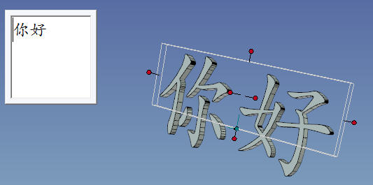

发表于 2011-6-30 09:04:00 | 显示全部楼层
二楼的是个好办法,不过那是原来实体三维文字字体不能变化的时候稍微曲折些的办法,现在实体设计中本身就有三维文字,而且可以选各种字体。
输入自己想要的字,可以拖放调整设计环境中文字框的大小。
文字可以转换成实体再进行其它操作。
