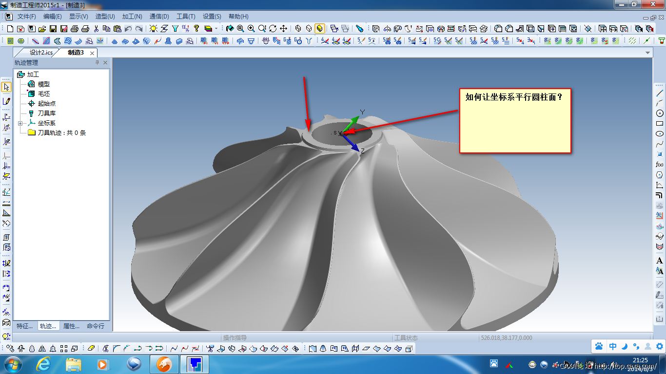

请大师帮帮我

发表于 2014-8-11 16:22:35 | 显示全部楼层
先以孔圆心为基准分别作出两条垂直线,再用两直线命令重建坐标系

发表于 2014-8-19 22:42:39 | 显示全部楼层
这么高级的图  竟然不会建 体系???图不是你画的???

发表于 2014-8-17 12:02:56 | 显示全部楼层
重新建立一个

发表于 2014-11-20 07:05:09 | 显示全部楼层
在牛的人也有不会的了,或许他是照书画的,书上没有建坐标系的方法
