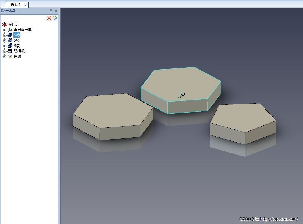

1.在工作区中拉进一个正方体图素,编辑高度值为15,然后右键选择“编辑草图截面”,绘制一个边长为45的正六边形,完成后形成六棱体,在设计树中把这个六棱体更名为“6棱”。
用同样的方法再制作一个五棱体,更名为“5棱”,同时用三维球工具把六棱体复制一份。

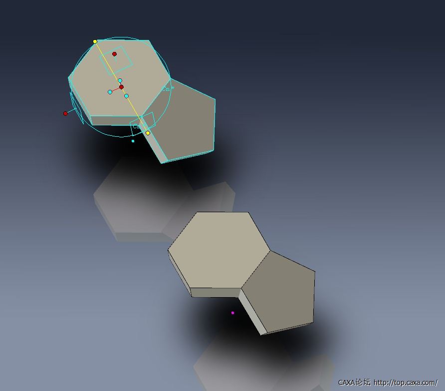

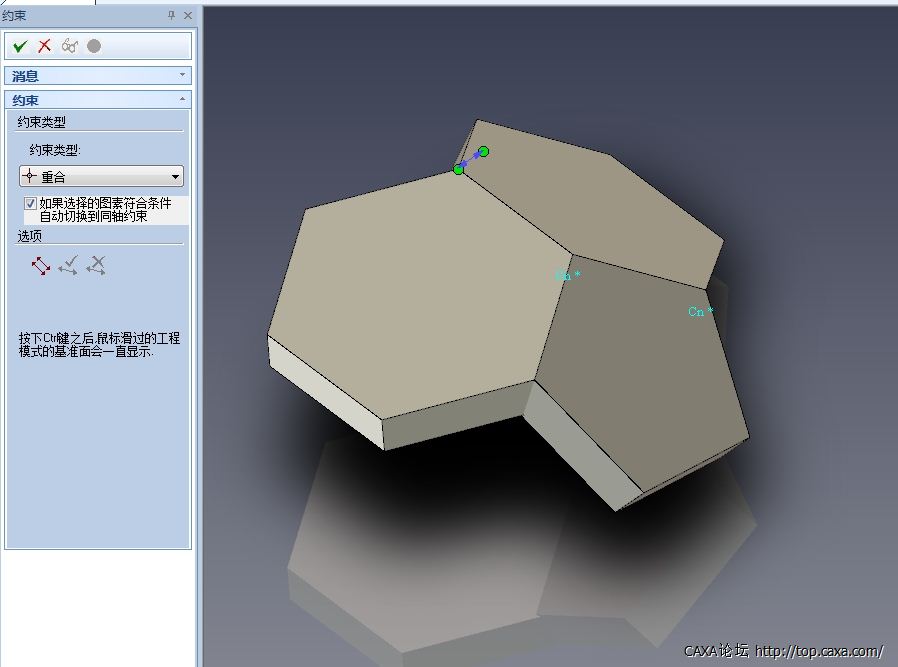

2.组合。把两个六棱体与一个五棱体组合到一起。打开装配中的“定位约束”命令,选择重合,然后把三个多棱体组装到一起。组合时注意上边对齐。

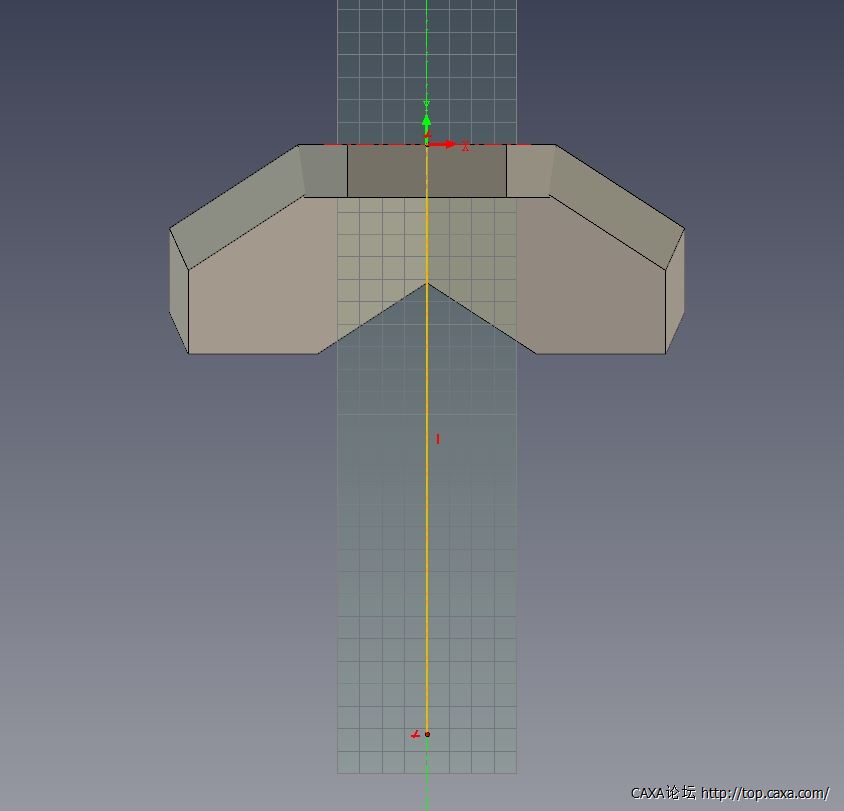

3.绘制定位点,这个点是为了将来装配使用的,需要利用三个多棱体组合以后平面重线的交点,也就是足球的球心。在五棱体上新建草图,改变草图角度为垂直于五棱体上表面,之后绘制一条两点线。
用同样的方法,在六棱体上绘制两点线,并在此线与五棱体上建立草图上的两点线的交点处用绘图工具“点”,画一个点,之后把这条两点线删除。然后再把草图1也删除。选择草图2,提取曲线,生成零件1,把草图2也删除。

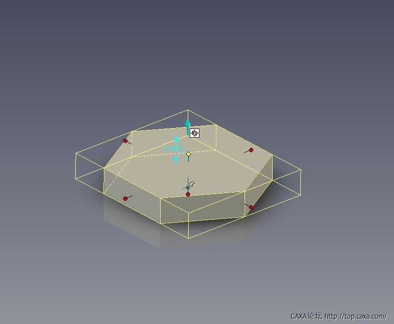

4.生成链接。先删除掉两个六棱体中的一个(只保留下一个用来做为链接的原始模型就可以了),然后选中组合在一起的六棱体与五棱体的组合体与定位点,调出三维球工具,右键拖动组合体到适当的位置,松开后出现快捷菜单,选择“链接”,这一点至关重要!

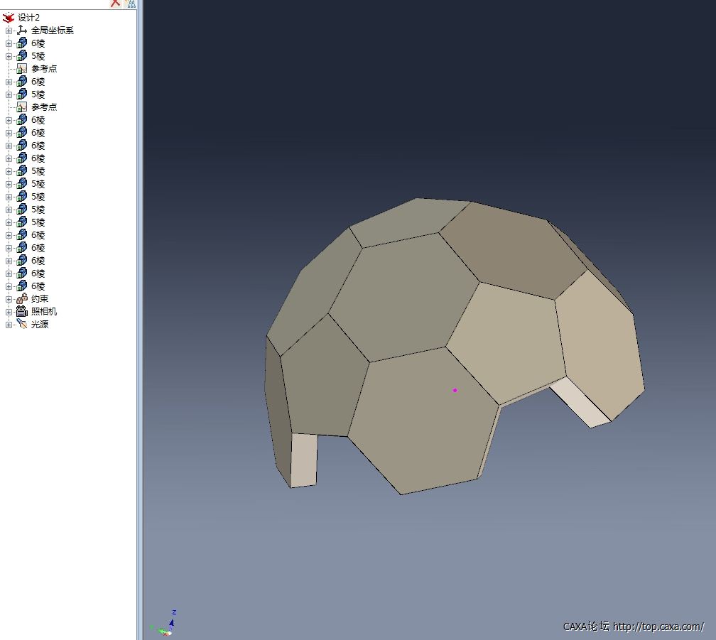

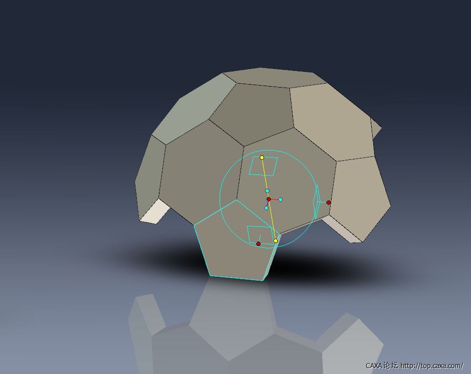

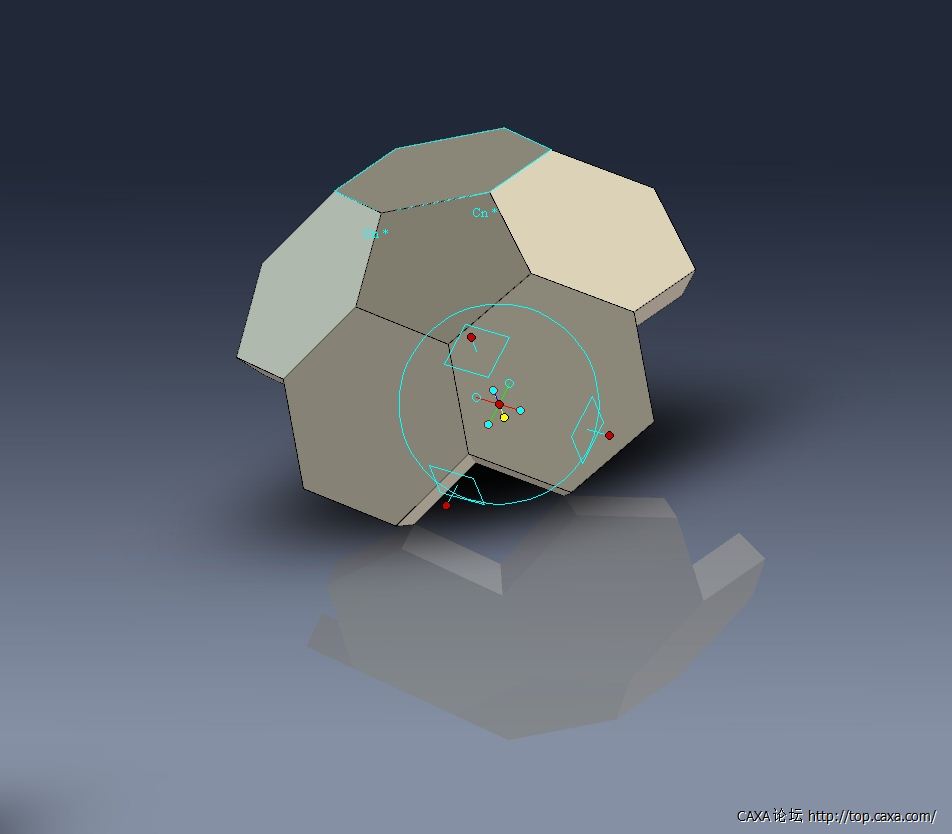

二.组装带棱角的“足球”1.调出三维球,以五棱体为中心,用链接的方法复制出另外四个六棱体。
2.用同样的方法,再链接复制五个五棱体,接合在五个六棱体下面。
3.依然用三维球去链接复制五个六棱体接在下面。注意:由于我们装配的全是正五棱体与六棱体,在控制方向时,无论使用到点,与边平行,与面垂直,都极其好用准确,因为本身多棱体很规则,所以装配相当的省力。

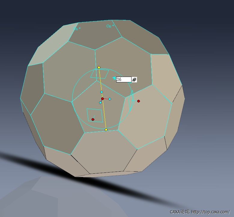

4.全选“半球”,调出三维球,利用镜像中的链接命令复制出球的另一半,调整角度,让两个半球啮合成无缝的球体。

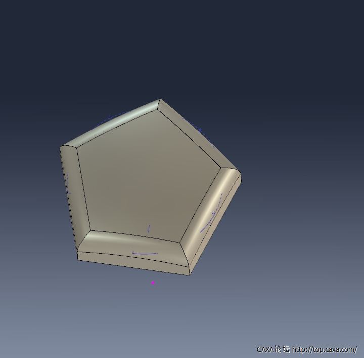

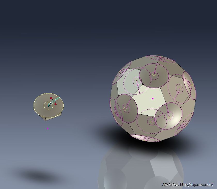

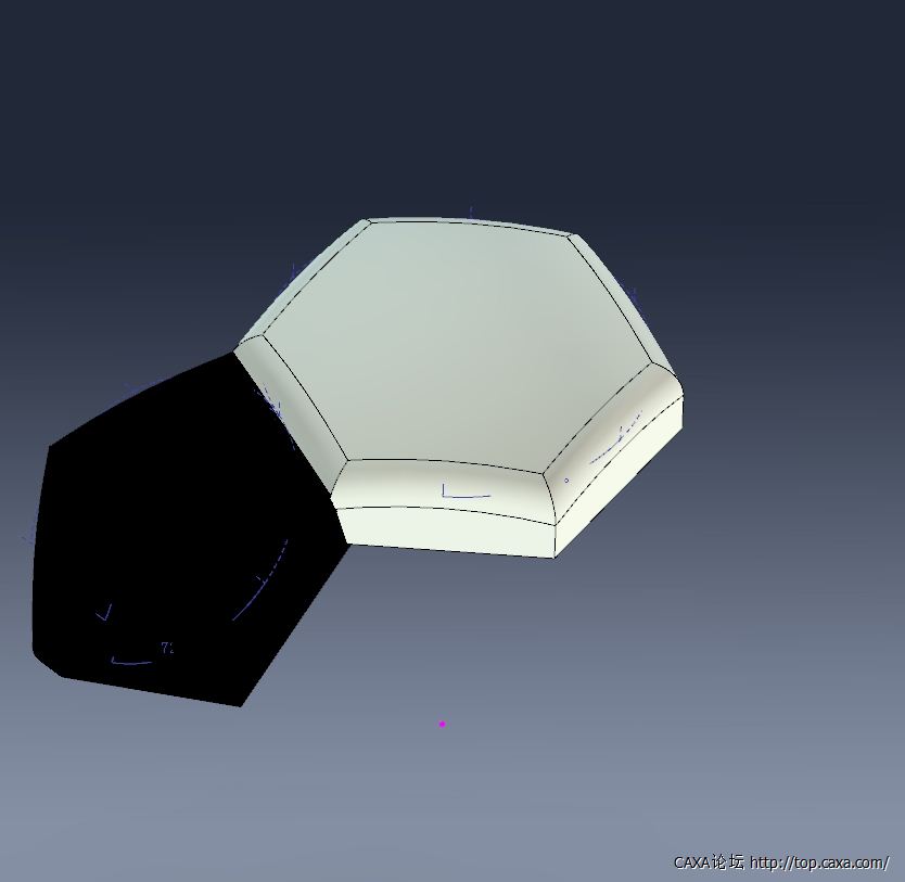

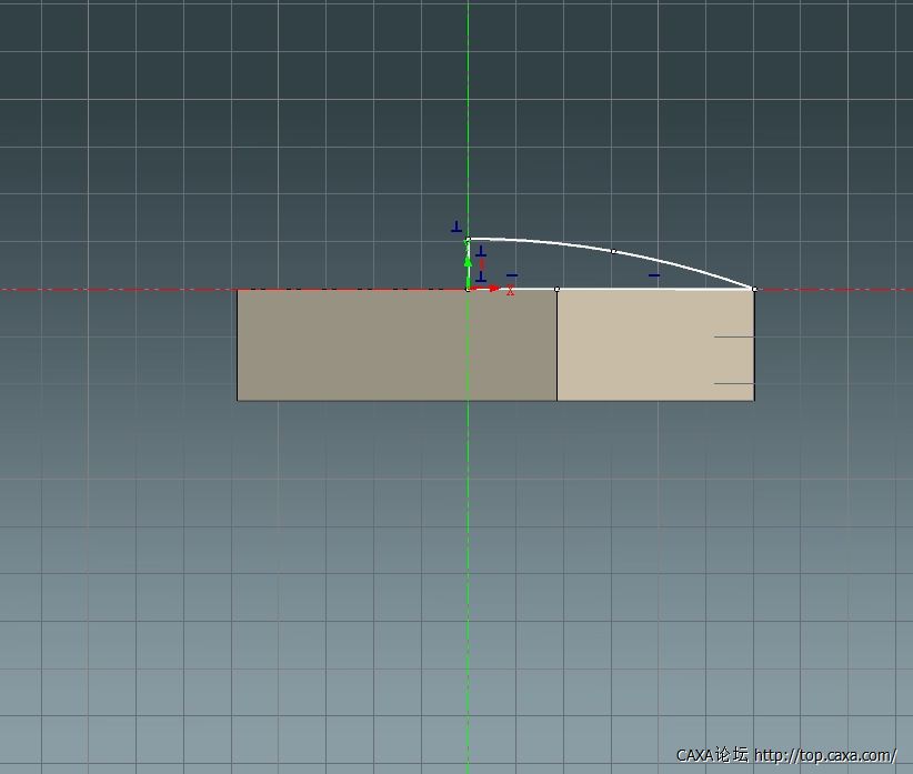

1.在五棱体表面旋转生成曲面。先把做为参考用的“6棱”压缩隐藏,只对“5棱”进行操作。然后在五棱体上表面建立草图。其中圆弧的圆心就是当初绘制的参考点。
旋转生成球冠。
用孔型长方体除料,把球冠切割成六角形。之后对上边棱进行圆角倒角,倒角半径为8。

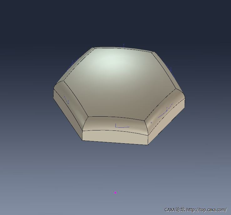

2.对六棱体“6棱”进行同样的操作。

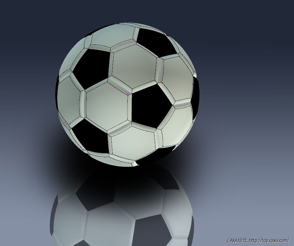

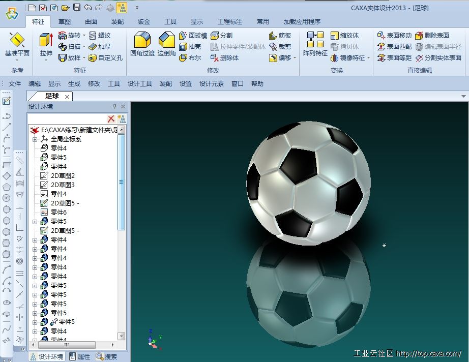

四.渲染
打开工具-颜色,用黑色填涂模具的五棱体,用白色填涂模具中的六棱体,整个足球上的五边形表面与六边形表面就会产生相应的色彩变化,不必一个一个去渲染,这个速度是奇快的。
把当成模具用的五棱体与六棱体或删除或压缩,一只足球制作完成。
实时渲染后的效果。

 楼主| 发表于 2014-9-6 23:11:32 | 显示全部楼层
实时渲染的效果图在上一楼中怎么也传不上去,在这里帖上来。
