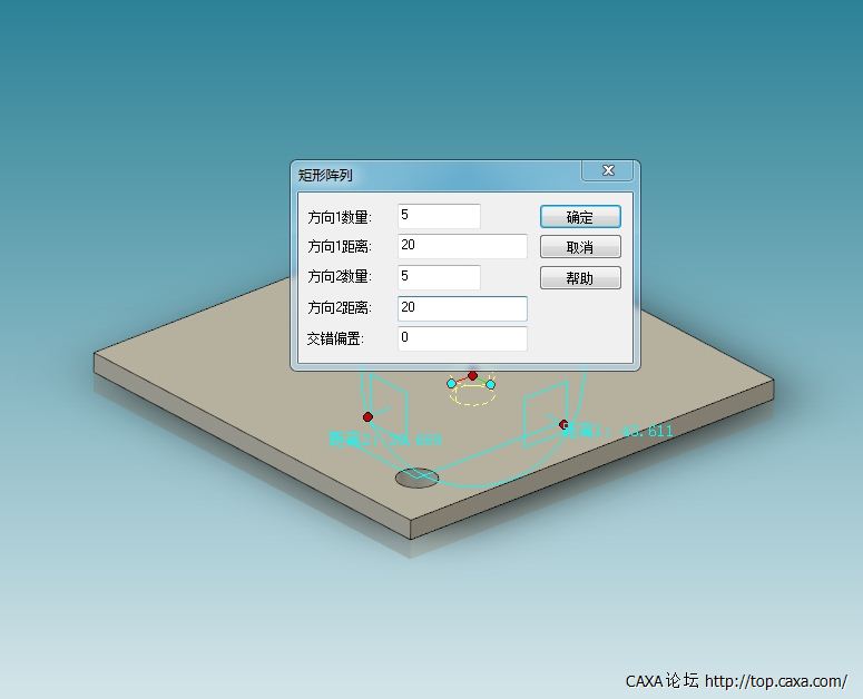

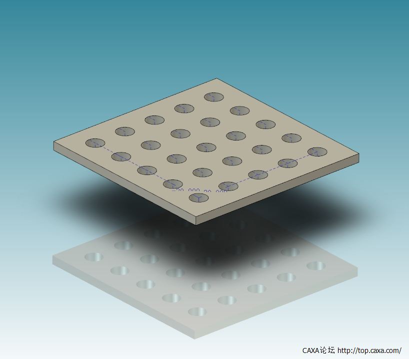

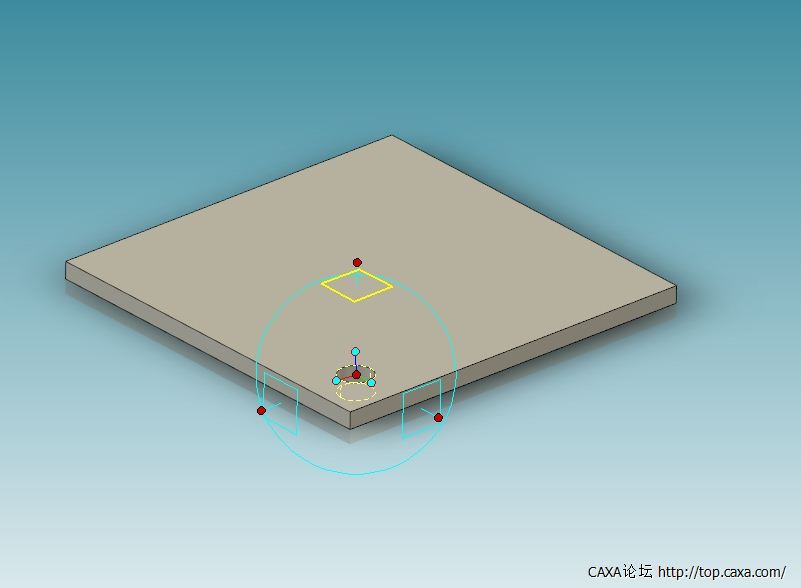

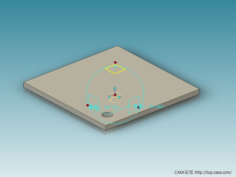

这是非常简单的事情,可惜CAXA论坛运行似乎大有问题,想给你帖图帖不上来。在平面上放上一个孔类圆柱体,F10,三维球上都有九个可控制的元素,三个内手柄,三个外手柄,三个平面。右键拖动三个平面中的一个,松开后会弹出快捷菜单,其中有一个选项是“生成矩形阵列”,点击后出现参数面板,可以填写双向的份数与距离,填写后确认,立即就能生成二维阵列。这些软件帮助菜单中都可以查到,希望多用帮助,真正解决不了时再来提问。

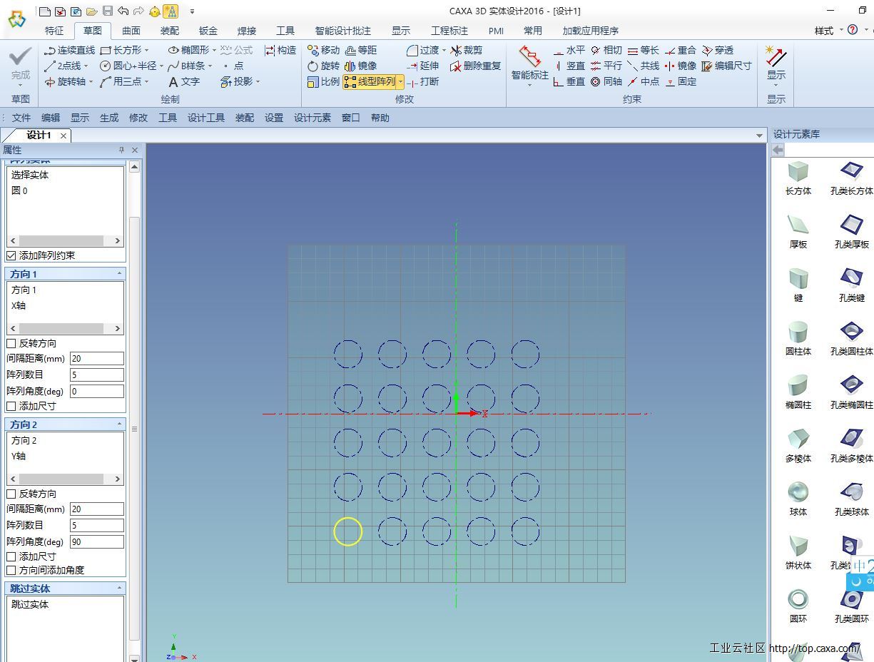

 楼主| 发表于 2014-9-12 20:21:12 | 显示全部楼层
回复 4楼天地UU的帖子
001.png 非常感谢
请问这种阵列怎么画最方便

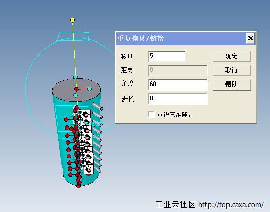

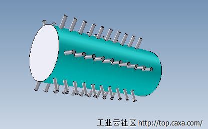

发表于 2014-10-26 18:18:32 | 显示全部楼层
回复 6楼zbz2008@sina.co的帖子

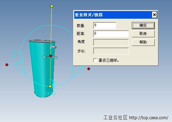

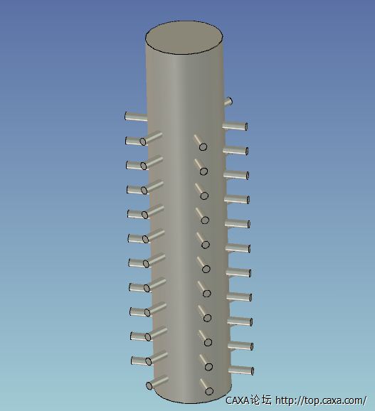

用“三维球”较方便,可直线拷贝,框选一排圆柱,然后用旋转拷贝,即完成。
