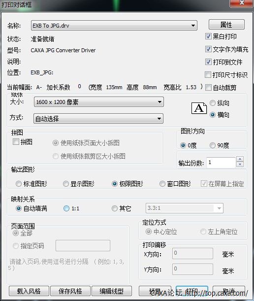

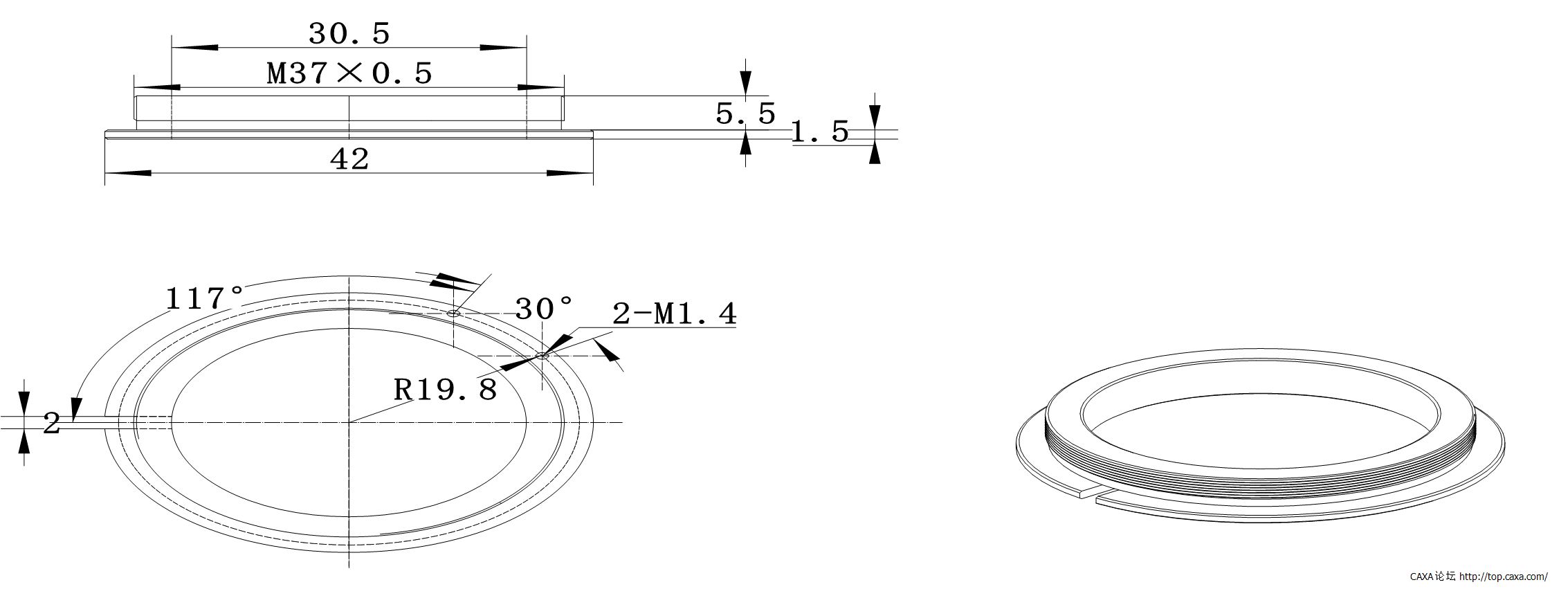

用CAXA2013 R2版本把画好的电子图板文稿生成JPEG文件时,生成的文件总是纵向被压缩,导致圆变成了椭圆,试过很多方法,总是这样。请高手们帮忙诊断。
说明一下我的操作过程。
1.文件保存好以后,点打印,然后调出打印对话框,选EXB To JPG.drv,纸张大小选的是1600×1200,输出图形选 的是 极限图形,映射关系选的是 自动填满,属性中勾选了黑白打印与文字作为填充。结果打印以后就出来显示不正常的文件。
2.如果打印后生成的是PDF文件,则一切正常,生成的其它文件也都一切正常,只有JPG格式不正常。
3.查看文件属性时,显示文件的是2266×851像素,明显这样的比例不是3:2比例。
4.用WIN自带的图片浏览器查看时,竟然图片显示正常,圆就是圆的,但用光影看看等看图软件查看时则圆变成扁的。用WIN自带的画图软件打开时,显示不正常。用Photoshop CS5打开时,提示“图片长宽比不正常”,但软件可以校正,显示正常。
我的操作界面如下:
下面附有exb原文件与JPEG原文件,可以查看。

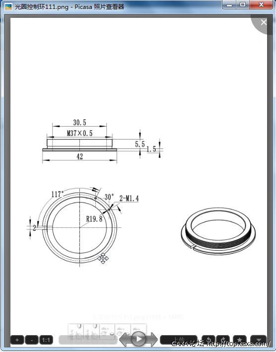

[我这里输出的好一些。
attach]38403[/attach]
