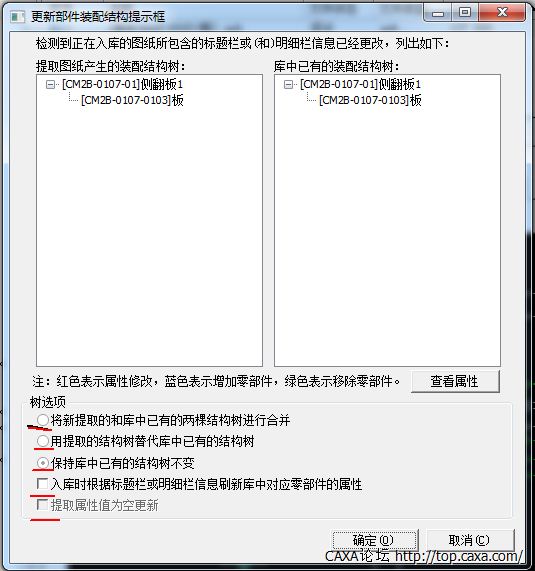

 楼主| 发表于 2014-9-25 15:11:43 | 显示全部楼层
截图00.png 能帮我解释下面5项怎么用吗?越详细越好。谢谢!
130
1383
5458
5458
发表于 2014-9-26 15:12:44 | 显示全部楼层
左边框中,显示的是新提取到的结构树。右边框中,是系统中的结构树。
合并,表示将两个结构树的内容相加,通常用多个总装图纸表达产品时,会用到合并。
替代,表示用新的结构树替代库里的。
保留,则忽略新提取的结构,保持库中零部件结构。
“入库时.....刷新库中对应零部件的属性” ,勾选这个项目,则会用新提取的内容,替换库里对应零件的属性,当然是指库里已经存在的零件。
更新属性时,如果新提取的内容是空值,则默认保留库中的内容。(比如零件A,新提取的备注是空的,库里零件A的备注是“外购件” ,那么更新后A的备注仍是“外购件”)
但是,如果勾选了“提取属性值为空更新”,则会保留空值。(比如上例,会将零件A的备注更新成空的。)
