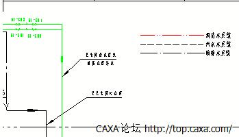

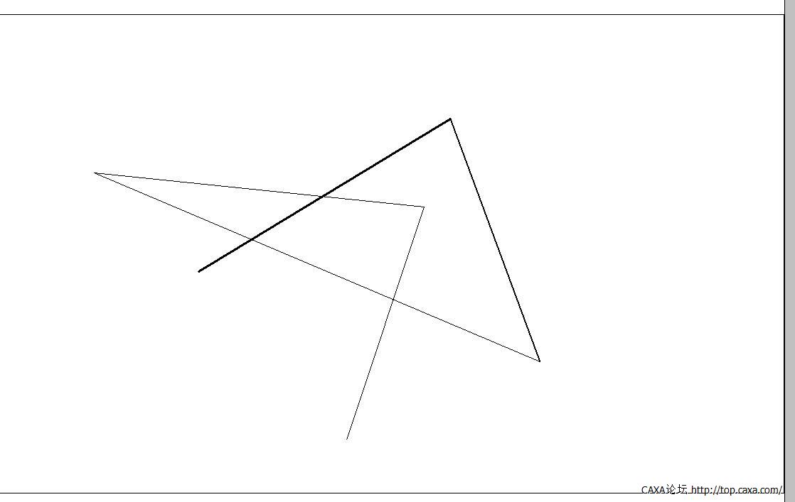

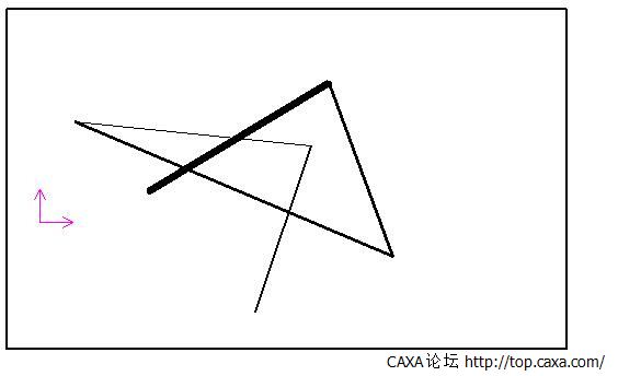

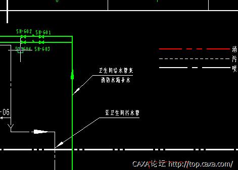

图板画的图设置各线条的宽度不一样,想在打印预览看看效果,可是预览显示的线宽都一样。请问如何看图形线宽效果?原图
打印预览图

发表于 2014-10-8 08:49:23 | 显示全部楼层
回复 1楼sxlfr的帖子
打印“预显”“线宽”也是有区别的,但不如原图明显。
要想知道线宽多少,可点“一条线”,右键—“特征”—“线宽”
知道确切数值,但只能一条一条线查询。多条就是

 楼主| 发表于 2014-10-8 16:23:24 | 显示全部楼层
回复 2楼cyzhlybwgl的帖子
这是说怎么查看线宽。问题是在预览时看不出线宽效果,不知道设置的线宽是否合适。

发表于 2014-10-9 10:59:21 | 显示全部楼层
预览时能看出来的。你预览时放大一些就可以看清楚了。

 楼主| 发表于 2014-10-9 12:17:00 | 显示全部楼层
回复 4楼fanfu的帖子
放大看到的是有宽度效果,但打印出来的和不放大的效果一样。我要的是打印和预览一样的效果。

90
741
4590
4590
 楼主| 发表于 2014-10-9 13:09:20 | 显示全部楼层
线型设置里设置有粗有细,0.5的可以看出来粗些,0.35一下的和默认的线形打印出来就看不出粗细了。

 楼主| 发表于 2014-10-10 14:50:48 | 显示全部楼层
打印与预览不能100%一样,也应该有粗细之分吧,否则怎么知道线形设置的是否合适哪?
