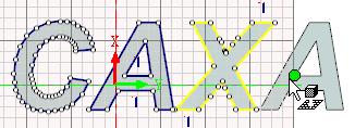

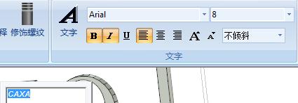

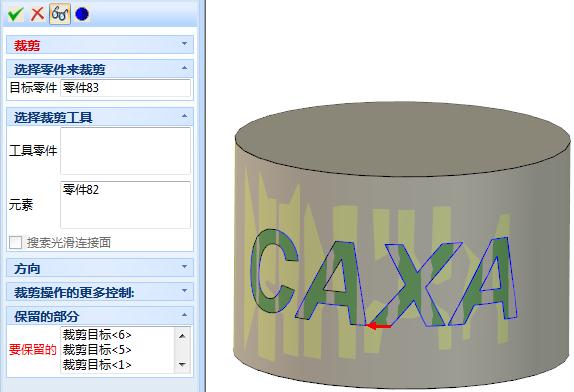

写得还算比较详细,大家一看可能觉得复杂,其实实际操作还是挺简单的~别被吓着了~,要生成一个圆柱面上的三维文字,将使用到文字、文字转实体、包裹曲线、裁剪、加厚功能。1) 单击【文字】命令,在文字中输入CAXA,然后将字体设置为: Arial, 字号:8、加粗、斜体。如图所示:
2)选择该文字,单击【工具】功能区中的【转换成实体】按钮,在弹出的对话框中设置为“适应平面”,如图所示。则文字转换为实体,可进行投影等操作。
3)在文字表面建一草图,使用【投影】功能将文字一一投影到草图平面上。如图所示。

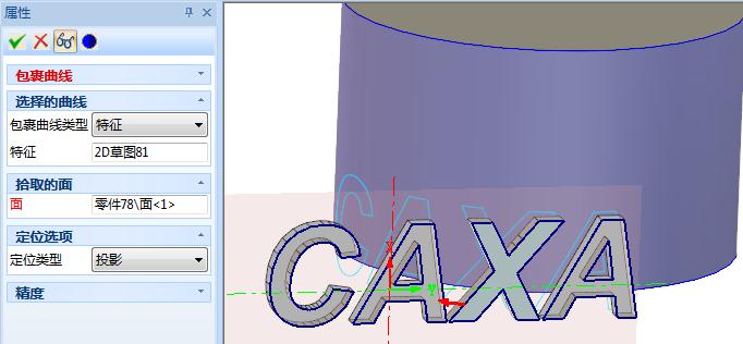

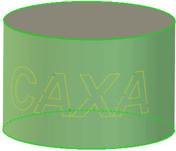

4)拖入一圆柱体,将其直径设置为200
5)从【曲面】功能区选择【包裹曲线】按钮 ,将“包裹曲线类型”设置为“特征”,然后到设计树上选择草图做为包裹特征,拾取圆柱面,按照如图所示设置包裹曲线对话框,单击【确定】完成操作。
6)拉高圆柱体使其包容投影的文字。隐藏原有文字和草图。

7)拾取圆柱表面,单击【提取曲面】按钮 ,如图所示。
8)单击【裁剪】按钮,选择提取的圆柱面做为目标零件,包裹曲线做为裁剪工具元素,拾取每个字体内部做为保留的部分,如图所示。单击【确定】按钮完成裁剪操作。
这一操作也可以通过【特征】功能区的【分割实体表面】来实现。
9)隐藏圆柱体和包裹曲线。得到如图所示裁剪结果。

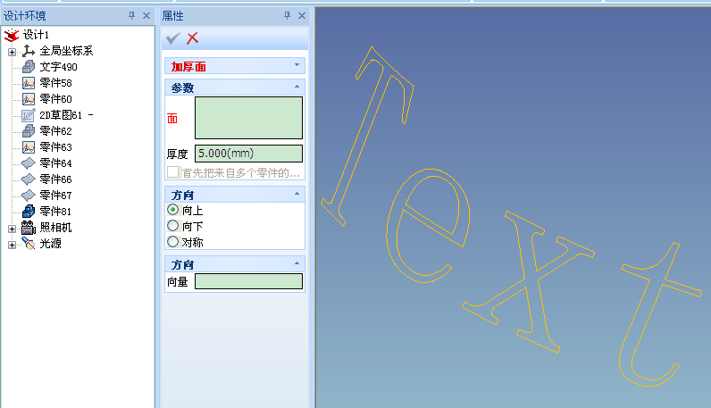

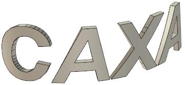

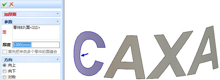

10)单击【特征】功能区的【加厚】 按钮,进入如图所示对话框,选择要加厚的第一个文字表面,输入要加厚的厚度,选择加厚的方向,【确定】即可将指定表面加厚指定的厚度。
11)此文字表面加厚的图素在设计环境中就以一个实体零件显示。依次加厚四个字体,得到如图所示的结果。
