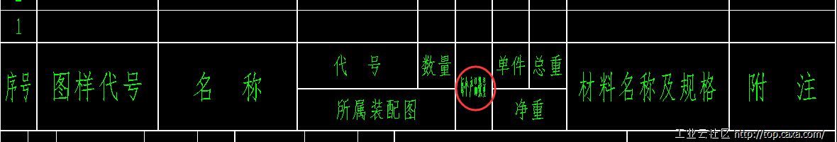

自己定义明细表表头,其中一列的表头文字太长(如图,每个产品数量),横排写字压缩的很小,看不清,能不能做成竖排的字,怎么实现?

修改明细表样式时,写成: 每个\p产品\p数量
这个方法是正确的,谢谢
