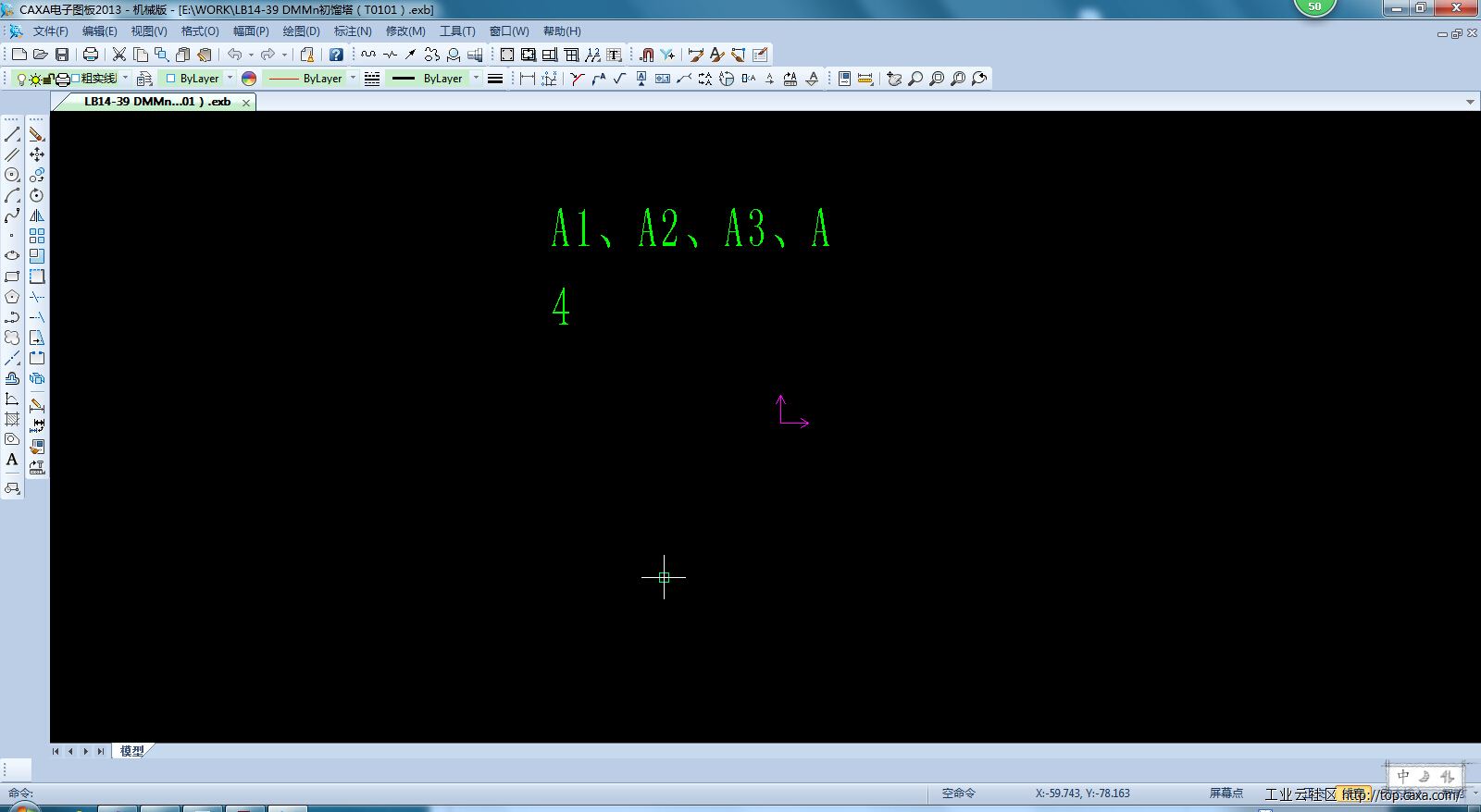

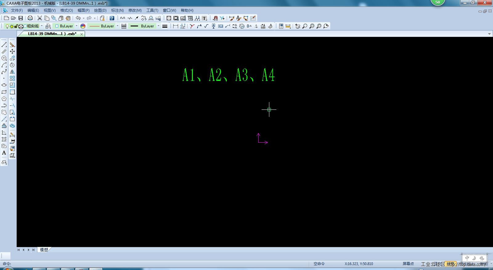

CAXA2013使用问题作图做好了保存时候和再次打开的不一样
这个是保存后重新打开的

 楼主| 发表于 2014-10-18 09:37:09 | 显示全部楼层
求解决方法,各位,亲!

发表于 2014-10-18 10:46:33 | 显示全部楼层
保存成07版本了吧?保存成13版本应该不会这样。

 楼主| 发表于 2014-10-18 16:17:42 | 显示全部楼层
是保存的07,但是同事们都用的07.07版本的用腻了都,想尝尝鲜,谁知,唉!

发表于 2014-10-20 10:51:59 | 显示全部楼层
把文本编辑器的框向右调整略大一下,可能计算文字最大边界的精度更高了,导致的换行。

 楼主| 发表于 2014-10-27 08:49:17 | 显示全部楼层
每次保存后重新打开都会变成这样都要反复查验
