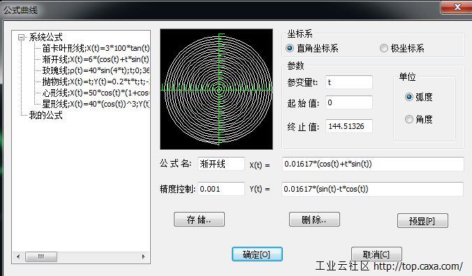

我要画一个渐开线  渐开线要23圈  线宽要 0.1016mm 线跟线之间的距离是0.1016  要求就是  起点不是中心点  绕完23圈后  总宽度要达到15.24mm
参数该如何设置????

用公式曲线

界面终止角=2*3.1415926*23=144.51326
基圆半径=0.1016/2/3.1415926=0.01617
